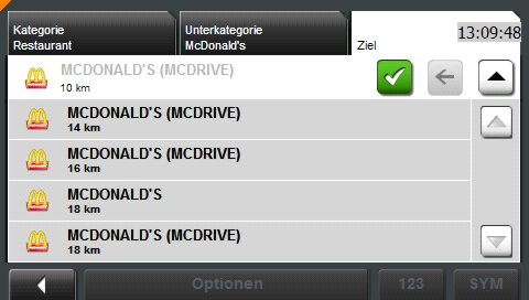

Poi Suche in der Nähe
    Original von tresor
    ... Beim 2110 max ist die Datei dabei.
    Ich habe den Wert auf 20000 geändert, aber die Suche hört trotzdem bei 10000 auf.
    Hallo tresor
    Geaendert im FlashDisk?
    Original von tresor
    Es müsste nochmal diesselbe xml im Flash-Disk vorhanden sein.

  • Oh bin ich eine Pfeife :-D), Alfred hat recht. Diesen Eintrag kannte ich schon habe ihn nur nicht damit in Zusammenhalt gebracht "Nearby=Nähe" na klar.
    Und funktioniert natürlich wunderbar, ach ist das heute ein schöner Tag :] : drink

    @Yago...sorry...ich dachte ich hätte die mc Donalseintrage nicht...aber wenn der nächste Meces 20 km entfernt ist und man nur 10 km gezeigt bekommt (welch Ironie) dann kann er mir hier im Umkreis auch keine zeigen...also betrachte die Fragen als erledigt.....
