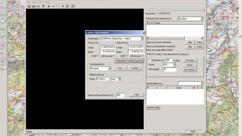

    3. Das Tool startet, wechselt zum Kompass-Fenster, zeichnet den Track und übernimmt die Daten ins Tool-Fenster (siehe Screenshot 1)

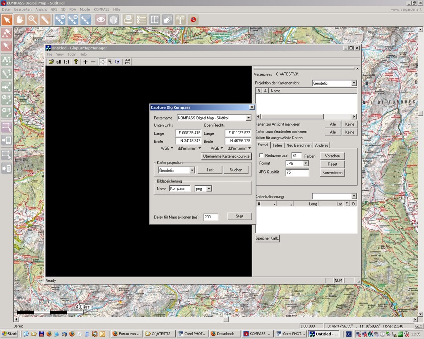

    5. Ich klicke auf Start, das Tool wechselt ein mal! ins Kompassfenster, zeichent den Track, springt zurück auf GMM - und bleibt stehen! (siehe Screenshot 2)
    6. Die Kalibirierungspunkte scheinen nicht zu passen, die Karte wird komplett verzerrt dargestellt. Obwohl die erzeugte png-Datei genauso aussicht, wie's sein soll.

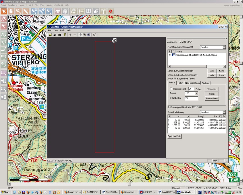

    Schaut doch mal im 2. Screenshot auf die Kalib.-Werte. Es sieht doch so aus, als wenn die Koordinaten für die erste Kachel die Macke haben, dass der 1. Kalibrierungspunkt als Long/Lat nur Null-Werte hat. Die folgenden Punkte haben zwar "realistische" Werte, sind aber irgendwie versprungen.
