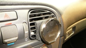

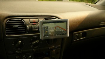

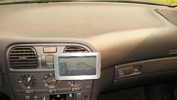

Meine Festeinbau Lösung
  • VOLVO V40

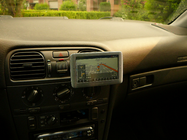

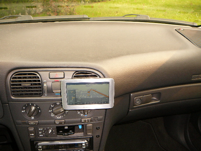

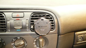

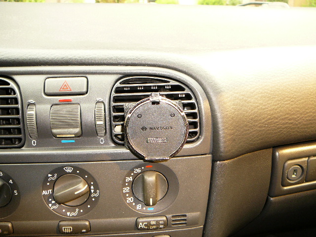

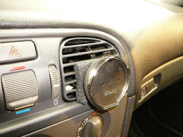

    Habe den Halter auseinandergenommen und das Kugelgelenk an den Lüftungsgittern mit einer Schraube und einer Unterlegscheibe festgemacht.
    Damit die Lüftungsgitter nicht beschädigt werden habe ich noch etwas Schaumstoff dahintergemacht. Der Schaumstoff garantiert auch den festen halt, da das Kugelgelenk noch zirka 1-2mm hinten rausschaut.
    Die Kabel laufen nach hinten durch den Luftkanal und dann nach unten, so das sie nicht zu sehen sind. Habe vom Zigarettenanzünder von hinten einen Stecker gelegt. Noch ein Vorteil ist, das durch die Klima das Gerät auch immer schön Kühl gehalten wird.

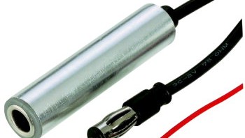

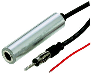

    Das TMC-Kabel habe ich mit einem Aktiv Antennenverstärker (8,- bei Conrad Artikel-Nr.: 376049 - 62 ) an die Autoantenne angeschlossen. Und siehe da ich kriege auf einmal inherhalb von Sekunden 105 TMC-Pro Meldungen und habe anstatt einen Balken beim Empfang auf einmal vollen Ausschlag.

    Kannst Du nochmal ein Foto ohne Navi reinstellen?
    wie lt. die Art.-Nr. vom Conrad Antennenverstärker?

  • Das sieht doch gleich ganz anders aus als an der Scheibe mit dem klobigen Halter. :tup
  • Habe oben mal ei paar nachträge gemacht.

    Original von Mogway65

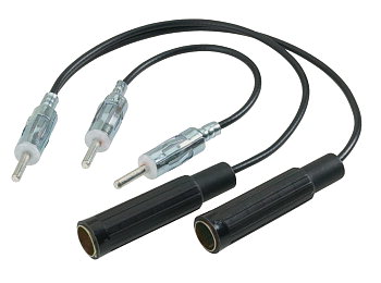

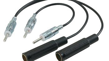

    Hallo Mogway65,
    wie hast Du das genau gemacht? Erst Antennenverstärker, dann Y-Adapter?
    Hendrik

  • Genau, erst die Autoantenne an den Verstärker und danach das Raido und das Navi per verteiler. Hab bei mir nämlich festgestellt, das ohne den Verstärker das Radiosignal nicht für beide Teile reicht und das der Radioempfang bei meinen Sony Radio auch schlechter wurde.
