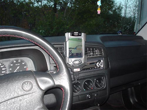

  • Da meine RGM 2000 Maus im Zigarettenanzunder häufig Wackelkontakt hatte, habe ich heute die Verkabelung direkt hinter dem Zigarettenanzünder angeschlossen.
    Soweit so gut. Doch leider habe ich nun folgendes Problem. Die Maus fixt korrekt, der iPAQ lädt, alles bestens. Doch sobald ich das Licht einschalte fällt das System aus. :-D)
    Leider habe ich zuwenig Ahnung von dem Ganzen und die Kabel wahrscheinlich falsch angeschlossen. Nun stellt sich folgende Frage: An welchen Kabeln muss ich das System anschliessen? Am Zigarettenanzünder habe ich 3 Kabel (braun, rot-weiss, blau-grau). Momentan habe ich den Adapter an rot-weiss & blau-grau angeschlossen. Doch sobald ich das Licht einschalte fällt alles aus. Habe ich die falschen gewählt? Wenn ja: wo muss ich's anschliessen?
    Vielen Dank für eure Hilfe. Ich würd mich echt freuen endlich mein Navigationssystem zu testen! ;D
    Gruss
    Niko
