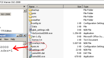

Hmm, wir reden wohl aneinander vorbei. Also: ein Bild sagt mehr als 1000 Worte ![]()
Hier die Lage und der Inhalt meiner pois.ini. Sollte das so nicht OK sein ?

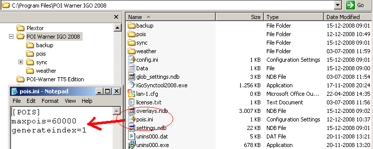

Lyngby, achso.
Ich habe jetzt einfach mal alles so gemacht wie du. ![]()
Ergebnis: Bei mir macht er auch nicht mehr als 25000.
Der Programmpfad ist also wohl egal.
Sodele Lyngby, ich habe das Problem gefunden. ![]()
Es ist schlicht so, dass es dann mit mehr als 25000 POIs funktioniert, wenn man per Cardreader synchronisiert. Ich hatte es eben die ganze Zeit am PDA versucht.
