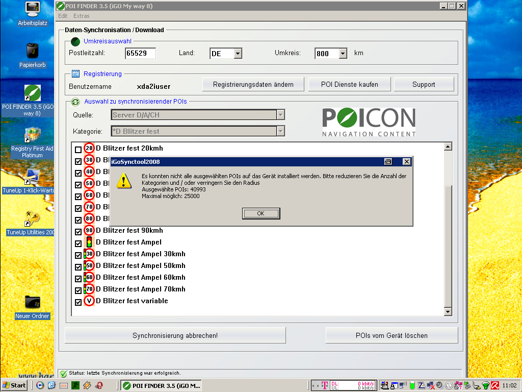

  • Habe mich gestern auch zum Abo entschlossen. Allerdings gibt es einige Punkte, die mir gar nicht gefallen.
    Zum einen das Limit von 25.000 POIs. Warum ? Das erscheint mir eine völlig willkürliche Grenze. Die Blitzer, Tankstellen, den passenden Geldautomaten und etwas Fastfood und schon bin ich bei schlappen 32.000 POIs.
    Ich will ja auch nicht unbedingt ständig alle POIs aktivieren, aber wenn ich sie brauche, möchte ich sie zur Verfügung haben.
    Und wenn ich in der Anzahl begrenzt bin, möchte ich wenigstens die Info, wieviele POIs ich aktuell verwalte.
    Da wird mir ganz am Ende des Sync-Vorgangs gemeldet, dass nicht alle POIs verarbeitet werden konnten. Tatsächlich fehlten dann fast alle Tankstellen.
    Die hier zum Download bereitgestellte Spezialversion mit der Möglichkeit der "pois.ini" erkennt mein Gerät nicht, die Standardversion ignoriert meine pois.ini.
    Meiner Meinung nach besteht hier für ein kommerzielles Produkt deutlicher Verbesserungsbedarf und als erste Maßnahme bitte die Anzahl möglicher POIs deutlich erhöhen !
    Einmal editiert, zuletzt von xda2iuser ()
    Ich habe bei mir problemlos und ohne irgendwelche ini´s ca. 46.000 POI gesynct.
    Es gibt hier auch User, die um die 75.000 drauf haben.
    taxus
  • Da hast du allerdings auch recht.
    Diese Anzeige sehe ich jetzt zum ersten Mal. ?(
    Bei mir lief es ohne Probleme durch und am Schluß kam die Anzeige, dass 46xxx POI´s gesynct wurden.
    taxus
    Original von xda2iuser
    Dann verstehe ich die Meldung nicht. Habe mal ein aktuelles hardcopy beigefügt...
    Hallo
    Das schaut aber nicht so aus, als wenn es die (Sonder-) Version von hier -> POI Overlays ist? Mit der Version geht mehr. Ist doch die Version, die taxus auch verwendet ?
