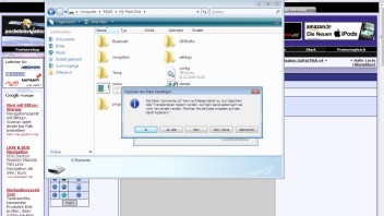

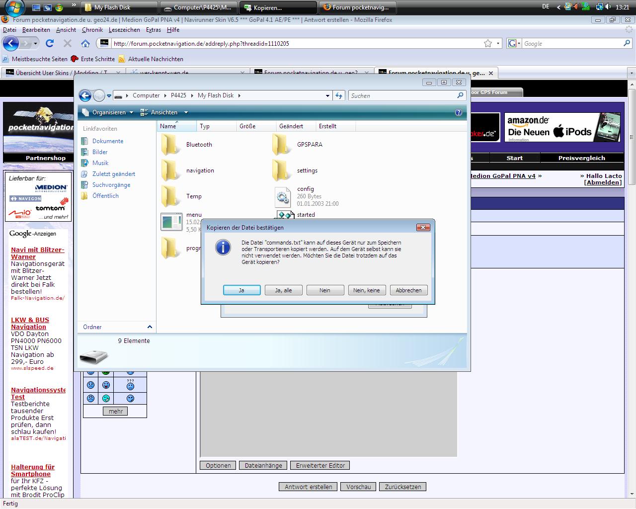

  • so nun hab ich zwar definitiv 4.1 drauf aber beim übertragen des navis kommt ständig <img src="<a href=" alt="" http="#DEFAULT">/img195.imageshack.us/i/unbenanntfix.jpg/">[img=http://img195.imageshack.us/img195/1239/unbenanntfix.th.jpg]">
    das selbe auch mit lies mich, battery usw..
