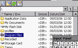

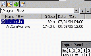

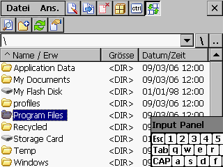

Die VirtComMgr & VirtComMgrTMC .EXE gehören im Ordner Program Files. Die zugehörigen .dll und AYGSHELL.DLL (obwohl der neuste POI-Observer keine aygshell.dll mehr brauchen soll) gehören im Ordner Windows. ich würde aber trotzdem den AYGSHELL.DLL im Windows Ordner kopieren , der wird auch von so einigen anderen Programmen benutzt. Wenn du nur POI-Observer zu GoPal also nicht ein zweites Navigationsprogramm betreiben willst brauchst du nur VirtComMgr .
Habe ich auch nur wie auf den Bildern zu sehen ist.
So sichert ASU bei mir alles mit, den POI-Observer selbst starte ich immer per Hand, möchte ich auch nicht anders.
Gruß Manni
