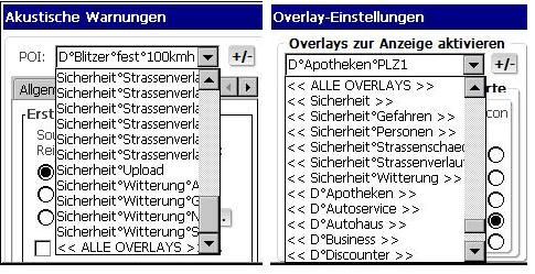

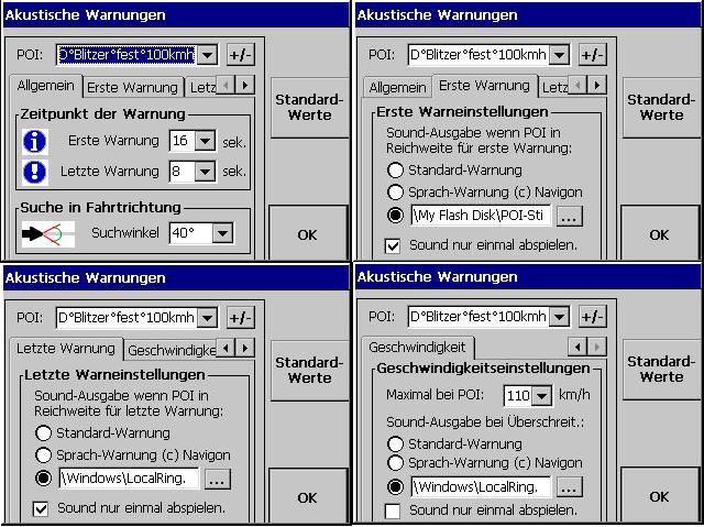

Bei Overlay-Einstellungen kann ich unter << ALLE OVRLAYS >> noch <<D°Blitzer>>, << Sicherheit >> und andere auswählen, bei Akustische Warnungen kommt nach << ALLE OVRLAYS >> nichts mehr. Ich habe bei Akustische Warnungen Blitzer und Sicherheits-pois eingestellt.
verstehe ich nicht
[Blockierte Grafik: http://www.carvahal.de/images/snap/screen%20285.gif]
muß doch nur ausgewählt werden. Gilt dann für alle POIs.
@carvahal: Wir reden anscheinend aneinander vorbei. Jetzt habe ich mal zwei Screenshots gemacht, um euch den Unterschied zu zeigen. Bei Akustische Einstellungen fehlen mir << D°Blitzer >> und << Sicherheit >> weil ich für die Blitzer und die Sicherheits-pois verschiedene Akustische Warnungen einstellen möchte.
so wie Du es möchtest mußt Du dann wohl alle einzeln einstellen. Eine Unterteilung in Gruppen, wie in früheren Versionen zb <mobile Blitzer>, <feste Blitzer> vermisse ich auch.

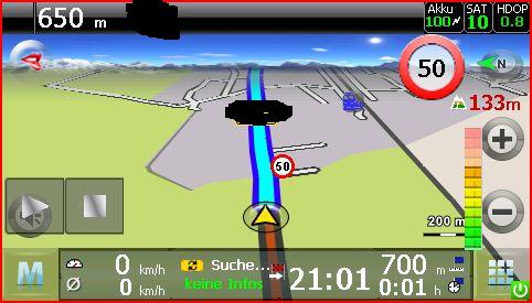

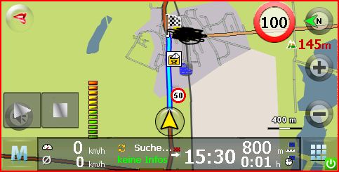

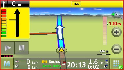

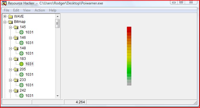

grünes Icon ausblenden= Hi, ich würde gerne das grüne Rechteck ausblenden, so dass nicht ersichtlich ist, dass POIW läuft. Gibts da ne Möglichkeit? Die Einträge in der ini von Seite 1 hab ich schon probiert.
Hallo, vielleicht sucht ja jemand nach der Möglichkeit den grünen Schalter vom PoiWarner durch einen schwarz-unauffälligen auszutauschen (rechts unten positioniert)... die 3-D-Straße ist bei der angehängten poiwarner.ini (siehe zip-Datei) auch schon nach rechts verschoben. Die Datei green.bmp und poiwarner.ini muss man in folgendes Verzeichnis reinkopieren: \My Flash Disk\navigation\plugins\POIWarner GoPal-Edition
Viel Erfolg.
mt1626 -
@mt1626
Coole Idee

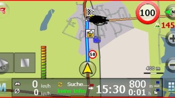

Fragen: Der weiße Punkt soll einem das finden erleichtern ?
[Blockierte Grafik: http://img718.imageshack.us/img718/5369/89456003.jpg]Wie sehe ich ob die Software active ist, normal ist es ja beim starten kurz orange dann grün, frage deshalb weil ich es schon hatte das Sie orange blieb ( vor Nutzung deiner ini) ka warum, es war nach den ich was an den Poi's geändert hatte, nach einem Neustart "reset" war es dann wieder Ok, vielleicht war ich zu ungeduldig.
Steh mal wieder auf dem Schlauch
was meinst mit mit 3-D Straße ? -
Ohhhh
hab diese Seite anscheinend übersprungen.
Danke Ralf -
