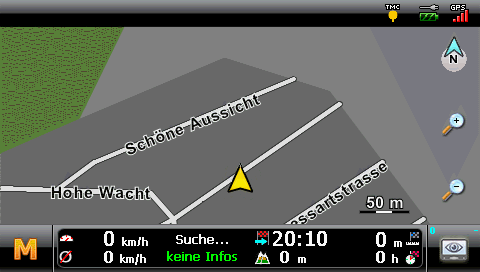

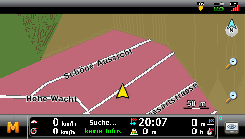

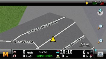

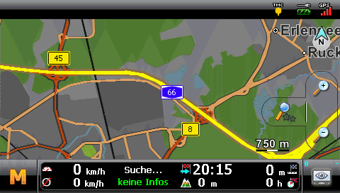

Hallo Wolle,
na klar Bild 1 ist in orig. Zustand und 2 mit geänderter dpitems (test2 von Mackula). Beide Scrennshots in der Tagansicht, achte auf den Horizont ![]()
Etwas arg dunkel, oder?
Ich glaub, ich brauch ne neue Brille.
Nein,
ist gar nicht so dunkel, die Kartenfarben sind dann kräftiger
Das siehst Du am besten während einer laufenden Route -
Original von NaviToni
Nein,
Das siehst Du am besten während einer laufenden RouteDas stimmt so, wie NaviToni sagt.
Gruß Klaus

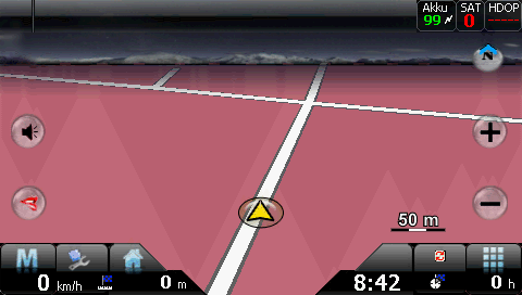

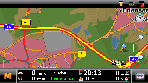

Ist toll geworden

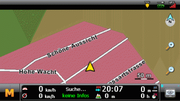

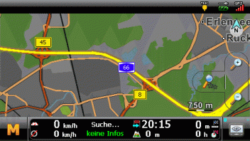

dank euch komm ich jetzt endlich zu meinen gewohnten bunten farben. tagansicht wird bunt dunkel, nachtansicht bleibt schwarz dunkel.
so passt das super gut für mich.mfg rohoel.
edit: beispiele hänge ich dran! vorteil: man erkennt gewerbegebiete und felder wieder viel besser (siehe bild 3 und 4).
edit 2: da ich jetzt immer wieder fragen per pn bekomme, wie man diese kombination machen kann, hänge ich die datei mal mit rein!
