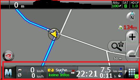

    Du brauchst doch jetzt nur noch die Coordinaten auf 0,0,480,272 ändern.
    Edit: Was schreist Du den jetzt hier so rum, ich versuche Dir doch zu helfen ?(
    @ NaviToni
    ich habe das grad mal geändert und da kommt so etwas raus.
    Das kann es also noch nicht sein.
    mapview_splitscreen
    // SkinElementModelCoder
    Class: SkinContainer;
    Coordinates: 0,0,480,272;

  • Hallo sonytt,
    Dein Ausschnitt ist nicht der "Richtige". Um diese Coordinaten geht es nicht
    Ein wenig darunter findest Du die Coordinaten mit der 550 drin und diese müssen geändert werden. Das gilt für den Splitscreen. Ich habe mir eben noch einmal die PFSkin von libero007 durchgesehen und noch einen kleinen Fehler in der TBT Ansicht gefunden (fettgedrucktes beachten)
    turnByTurn
    //Background: 52,0,0,480,272,0,0;
    // FormModelCoder
    DynamicFormX: 0;
    DynamicFormY: 0;
    DynamicFormWidth: 50;
    DynamicFormHeight: 50;
    // SkinContainerModelCoder
    // SkinScrollbarOwnerModelCoder
    MapAreaView
    Class: MapView;
    Coordinates: 0,30,480,272;
    Wenn man hier eine 30 (von oben) einsetzt kann man nicht mehr 272 sondern maximal 242 einsetzen.

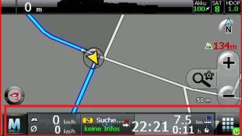

  • ?(das sollst du machen, dann klappt es auch:
    SF_titlebar_down
    Coordinates: 50,185,380,48;
    BGMode: transarent;

  • Das war´s habe den roten Wert geändert von 30 auf 0 somit klappt das auch im dyn Splitscreen.
    Navitoni mein :respekt und DANKE noch mal an alle die geholfen haben.
    Hier noch die geänderte PFSkin und die beiden Panel oben.
