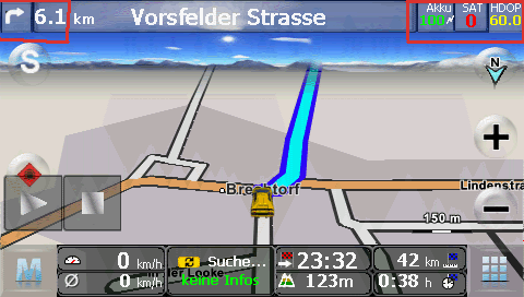

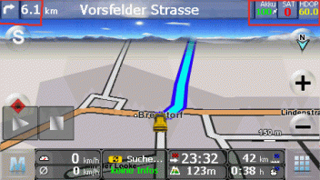

    Hier mal 2 Bilder mit der neuen PFSkin und den Panel_oben .PNG.
    Etwas fein tuning noch, sonst bekome ich keine Feigabe, ich weis.
    @Ghostfish
    Die rot markierten Bereiche sind noch nicht ganz sauber
    Aber heute nicht mehr gehe jetzt in die Heia :sleep

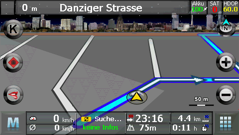

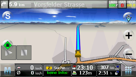

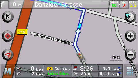

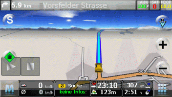

    bevor jemand fragt was NR mit seinem letzten Posting hier gemeint hat, mal zwei Bilder zur Verdeutlichung. Bild 1 (von libero007, wahrscheinlich bevor er die unten genannten Koordinaten verändert hat :D) ist mit den Koordinaten im Bereich mapview_splitscreen etwas weiter unten
    MapAreaView
    // SkinElementModelCoder
    Class: MapView;
    Coordinates: 0,30,550,221;
    Achtet auf die Position des Autos im Vergleich zu Bild 2 (auch von libero007, wahrscheinlich nachdem er die Koordinaten verändert hat :D
    Also NR hat damit erreicht, das bei der Einblendung des Richtungs-Pfeils, die Position des Autos mittig ist, tolle Idee : drink
    Also wer es so mag, die Koordinaten 0,30,550,221 so belassen, wer ein transparentes panel, egal ob oben oder unten, in der genannten Ansicht verwendet, muss Änderungen an der 30 (von oben) und an der 221 (Höhe) vornehmen. Die 550 (Breite) so belassen ;)
    Ich hoffe das war jetzt einigermassen verständlich :D, hier die Screenshot´s
    Edit: NR hat damit die Position des Autos um 35 pixel nach rechts verschoben ((550-480)/2)
