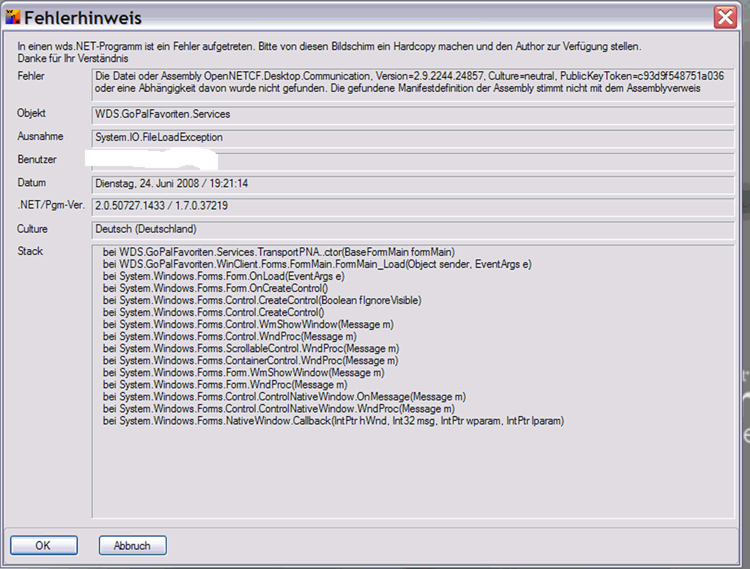

Hallo wd,
habe die anhängende Fehlermeldung bekommen und weiß nicht weiter

Nabend erste mühle,
Hatte ich auch. Du mußt vorher die alte Version deinstallieren bevor du die neue installierst. Dann läuft dat. ;D
ZitatOriginal von erste mühle
Hallo wd,
Liegt an der Installation, bitte vor Installation der neuen Version die alte über Systemsteuerung / Software deinstallieren. Wenn danach das Programmverzeichnis nicht leer ist, dieses bitte händisch löschen.
Dann funzt es...
wd
@oskarder5
"bitte vor Installation der neuen Version die alte über Systemsteuerung / Software deinstallieren. Wenn danach das Programmverzeichnis nicht leer ist, dieses bitte händisch löschen.
Dann funzt es..."
Das sollte beim download stehen,ich hatte auch das Problem,
Danke für das Programm
Stefan
