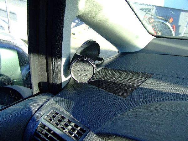

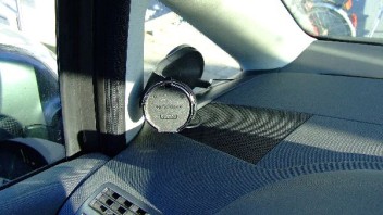

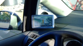

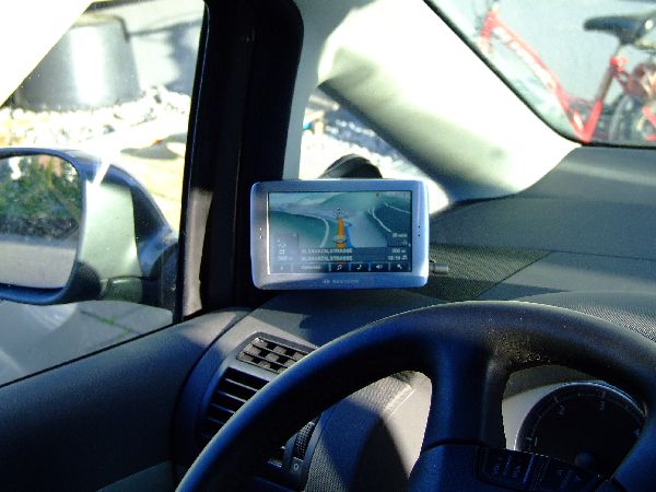

  • Ich muß zu diesem Thema leider berichten, daß zumindest bei mir nicht wirklich die Rede davon sein kann, daß es egal ist, ob die Antenne hinter dem Armaturenbrett verschwindet oder nicht (8110). Anbei die Bilder von der für mich nunmehr komfortablen und unauffälligen Befestigung des Navi. Die Kabellage (Strom, Antene und Fastmute) verschwindet direkt im Armaturenbrett. Anfangs hatte ich den größten Teil mit Antenne sogar direkt unter der Lüftungsabdeckung belassen, damit er nicht zu tief in der Karosserie verschwindet. Hier im Ballungsraum mit starken Sendern war dann der Empfang auch offenbar ok. Mir ist aber aufgefallen, daß ich bei Überlandfahrten sehr viel und auch lange Aussetzer hatte. Bei meiner ersten Fahrt mit fliegender "oberirdischer" Verkabelung hatte ich aber immer Empfang!
    Ein Blick auf die Feldstärkeanzeige zeigte nun auch: Der Empfang quälte sich immer zwischen nix und bestenfalls einem Strich, also inakzeptabel wenig.
    Ich habe nun die Antenne bis kurz vor dem Stecker vom Kabel abgelöst (was sehr einfach geht) und quer zur Windschutzscheibe unsichtbar entlang des Scheibenlüftung verlegt. Zum einen ist das Kabel sehr dünn und zudem schwarz, so daß dies wesentlich unauffälliger geht als bei den üblichen Wurfantennen. Jetzt habe ich wieder immer perfekten Empfang auch "Überland" und bin mit dieser Lösung nun völlig zufrieden. Einen Y-Adapter brauche ich da jedenfalls definitiv nicht mehr.
