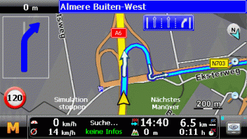

    Original von burnerchief
    ich habe es mit 4.0 und auch mit 4.1 keine unterschied
    denke doch an einer slechte niederlandische map
    vielleicht hat jemand fur mich einer andere
    schicke mal pm ;)
    meine ist bitgenau mit deiner identisch, daran kann es nicht liegen. deine angegeben testroute teste ich morgen per simulation auf meinem gerät.
    mfg rohoel.

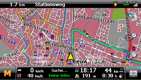

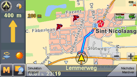

  • nog einer info von leeuwarden nach heerenveen keine probleme
    von leeuwarden nach joure gibts auch noch
    aber von leeuwarden nach st nicolaasga dann hangt das gerat.
    brant
    • Offizieller Beitrag
    brant
    die läuft gerade, ich schreibe dir in einer halben stunde, ob es ging!

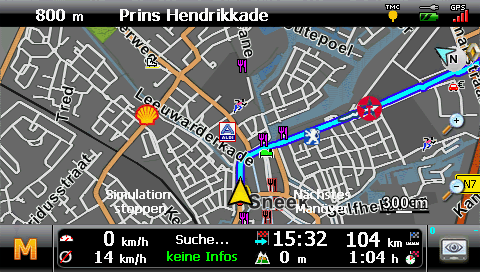

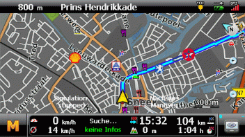

    edit: hängt ganz am anfang schon. da steht wohl eine tulpe im weg! :lachen :lachen
    navi reagiert ab bild 2 nur noch per softreset mit stift. du hast recht! evtl hatte ich die fehler früher nicht, weil ich die "bösen" stellen mit der taste "nächstes manöver" übersprungen habe.
    mfg rohoel.

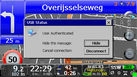

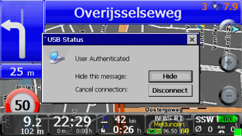

  • hi Freunde,

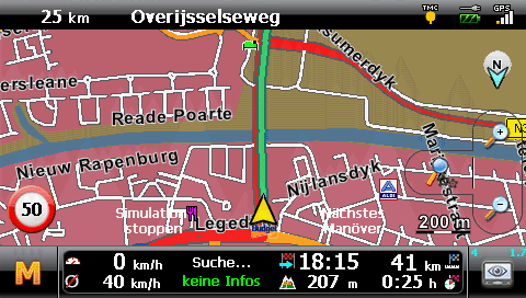

    ich hab mal die Route von leeuwarden Centrum nach st nicolaasga Centrum bei mir eingegeben, ist genau wie bei euch ...Navi hängt bei strassenbiegung "Overijsseelseweg " ...dann hilft nur noch ein reset...
    so ein schiieeeet...und es ist , glaube ich , wieder mal ein "bug" mehr ....
    ohhh manno...hoffentlich liest Medion hier mal mit und lässt sich da mal was einfallen ...
    es grüsst johann
