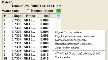

Ja das geht.
Unter Ansicht / Track / kann Glopus direkt *gpx importieren, auch wenn unter den *Erweiterungen nicht auftaucht.Gruß Barny
Siehe Hardcopy Glopus PC
Bekomme ich noch nicht ganz nachvollzogen. Was in deinem gezeigten Menü muss ich anklicken um GPX zu laden? 'Öffne Track' tuts bei mir nicht.
Simone -
Ich arbeite hier mit der Glopus Version V 1.20.7 (PDA)

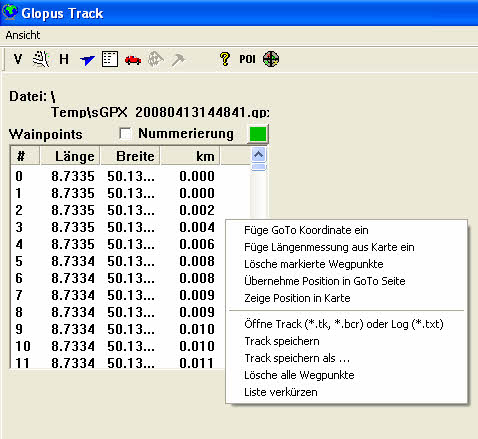

So, gehen wir mal Schritt für Schritt durch.
1. Glopus gestartet
2. "Ansicht" antippen
3. Ein Menue geht auf, dort "Track" antippen
4. Du bist jetzt unter "Glopus Track", wird ganz oben links auch angezeigt.
Normalerweise wird ein Track der vorher geladen war wieder geladen, oder es wird kein Track angezeigt.5. Tippe längere Zeit mit dem Stift auf eine Stelle des Bildschirms und es öffnet sich ein neues Menue.
6. Tippe dort "Öffne Track (*.tk, *bcr) oder Log (*.txt)
7. Menue wird geöffnet in dem Du dein Verzeichnis mit deiner abgespeicherten *GPX Datei auswählen kannst.AUCH GPX-Dateien werden geöffnet und geladen.
8. Wähle die *GPX-Datei aus.
9. Je nach Größe der ausgewählten *GPX-Datei kann es etwas länger dauern, bis diese in "Glopus Track angezeigt wird.REM: Unter Glopus finden sich viele Funktionen erst, wenn mit dem Stift länger auf den Bildschirm gedrückt wird.
Barny
