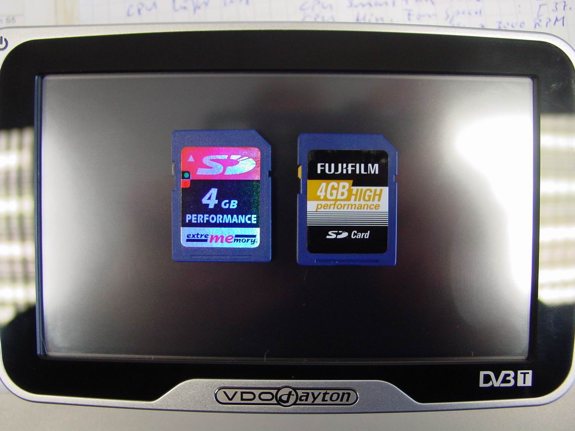

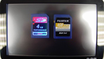

PN6000 mit 4GB SD-Karten
    mit dem PN6000 (PN4000 nicht getestet) funktionieren entgegen der techn. Spezifikation auch 4GB SD-Karten.
    Es ist nur darauf zu achten, daß keine SD-HC Typen verwendet werden können, die werden definitiv nicht erkannt !
    Im Anhang ein Foto der getesteten Karten.
