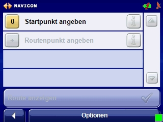

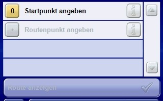

  • Hallo Krummkralle
    Die Simulation geht auch ohne Satelliten ! Route erstellen <100km und Simulation
    starten.
    Die Route erstellen muss auch ohne Satelliten funktionieren.Starten natürlich erst
    mit GPS.

    Das Gerät erkennt doch ohne GPS keinen Startpunkt. Es weiß gar nicht , welche Route berechnet (simuliert) werden soll. Kannst Du mir eine genauere Beschreibung der Einstellung mitteilen?
    Danke schon einma für Eure schnelle Antwort.
  • Bei der Routenberechnung beginnst Du mit der zwanghaften Eingabe eines Startpunkts - wenn Du diesen nicht hast, bist Du nicht in der Routenplanung. :D

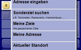

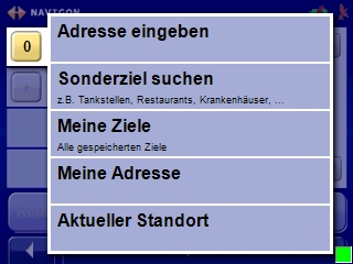

    dumme frage: wie komme ich zur "zwanghaften"Eingabe eines startpunktes? bei mir fragt er nur nach dem ziel. den startpunkt möchte er immer vom gps signal holen....und das klappt bekanntlich nicht

    Wenn man über "Neues Ziel" geht, dann braucht man schon Empfang, damit die Route überhaupt berechnet wird.
