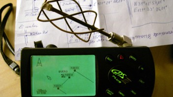

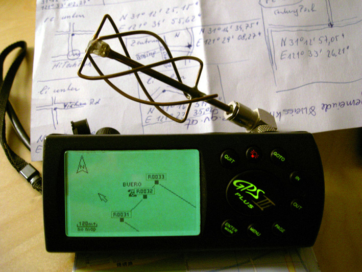

    Ich wollte zu meinem alten Garmin eine externe Antenne, die bessere Ergebnisse bringt, als die Originalantenne und bin im Rothammel Antennenbuch fündig geworden.
    Hab sie mir auch gleich gebaut, und ich kann sagen, sie ist fast so gut wie eine Aktivantenne und braucht keinen Strom.
    Man muß allerdings einen Kondensator zum Abblocken der Gleichspannung einfügen, und dafür wurde ein 50 pF SMD - Kondensator in den BNC-Stecker eingebaut.
    Einziger Wermutstropfen, es schaut aus, als würde ich mit einem Mixer durch die Gegend sausen :D
