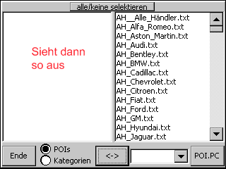

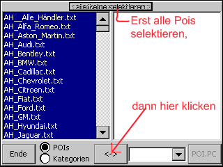

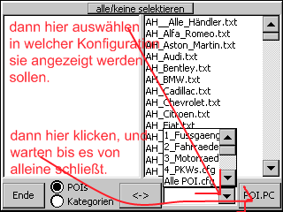

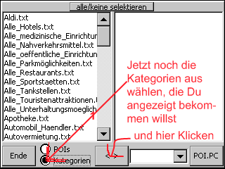

Hallo Platinium
vielleicht meinst Du das hier, zu finden unter Geräteinstellung/Skineinstellung/POIVerwaltung
dann sollte es Klappen...
Gruß Lars
