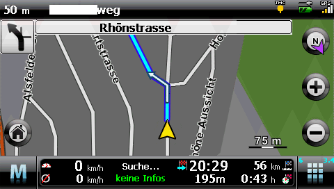

  • Hallo rohoel,
    also bei dir sieht die Splitscreen-Ansicht ganz anders aus als in meinem Skin (V1.1). ?( Die Einblendung der nächsten Strasse ist ja viel Breiter als bei mir. Du schreibst der Strassenname ist zu weit links und ragt dort in die farbigen Symbole ?( ?(. Also bei mir links sind keine farbigen Symbole.
    Hast Du wirklich meinen Skin in V1.1 drauf :D (oder den rohoelSkin :D)
    Gruß Toni
    Edit: jetzt sehe ich es, Du hast ja doch einen rohoelSkin :D drauf, Deine Battanzeige und die anderen Symbole sehen anders aus

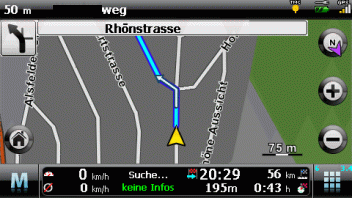

    • Offizieller Beitrag
    Original von NaviToni
    Hi rohoel,
    das verstehe ich leider nicht, was meinst Du mit Entfernungssymbol im Splitscreen ?( ?( ?(
    das hat sich mit deinem update erledigt; war schnee von gestern!
    genau den fehler habe ich mit meinem posting weiter oben mit den geänderten koordinatenangaben behoben.
    original ragte die schrift (röhnstrasse) im splitscreen links über die begrenzung rüber, der weiße balken war breiter und länger. genau diese dinge hab ich angepasst.
    mfg rohoel.
  • Hallo rohoel,
    schau dir bitte mal das Bild vom Splitscreen (ist neu seit V1.1) vorne auf der ersten Seite an. Bei der Einblendung der nächsten Strasse, wird diese doch mittig zentriert, wie konnte sie bei Dir zu weit links gelegen haben ?( ?(
    Du machst mich fertiiiiiiiiiiiiisch :D
    Edit: Übrigens wegen der Lautstärke, habe doch in der mapView einen Hotkey eingebaut, nach Betätigung öffnet sich Einstellungsfenster und schließt automatisch nach ein paar Sekunden (mußt Geduld haben :D).
    Ach ja übrigens erhöht dieser hotkey auch gleichzeitig die Lautstärke um eine Stufe ;)
    Einmal editiert, zuletzt von NaviToni ()
    ja, jetzt wo du es sagst, merke ich es auch. ist aber nur in der mapview so, nicht aber in der splitscreen!
    man, alles muß man selber machen! deine zentrierte strasse hab ich übrigens nicht. :D
    mfg rohoel.

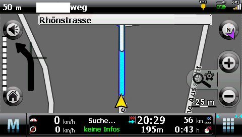

    Edit: habe übrigens im neuen (korrigierten) Download den Splitscreen geändert, sieh Bild ;)
    großer toni, der kleine rohoeltropfen hat da noch mal ne nerv-frage:
    ich hab nun den halben abend versucht, die zeitlich begrenzte lautstärkeanzeige aus deiner mapview in die splitscreen zu bekommen. ich weiß, letztere ansicht vernachlässigst du, ich aber nicht bei mir. WIE GEHT DAS? welchen part muß ich wohin kopieren? der rest ist bei mir fehlerfrei und fast ganz fertig. ist ein NaviToni-ableger, welcher von Mackula stammt. :D
