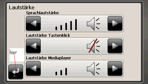

  • Hallo alle zusammen,
    benötige Hilfe bei folgender Aufgabe. Nach klick auf das Lautsprechersymbol (mir reicht die map_view ;)) öffnet sich ja das volume_control Fenster. Ich würde gern das dieses Fenster nach einer vordefinierten Zeit sich wieder von alleine schließt ;)
    Am liebsten hätte ich eine Lösung mit koord.exe :)
    Ich glaube wenn man das im Volume_control Bereich der PFSkin einarbeitet dann müßte das eigentlich ja aus allen Ansichten heraus funktionieren!?

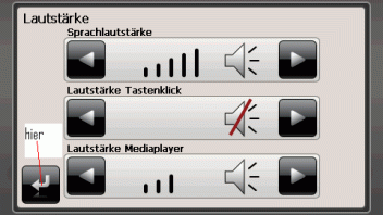

  • in der PFSkin ist ein Bereich der heisst
    HotKeyVolume_control
    Der macht genau das was du möchtest. Geht auf hat das Volumen in sich und geht automatisch wieder zu.
    Ich nutze den zur Mutefunktion
    Den Bereich steuere ich mit der PFSpezial.skn an.
    mit diesem Eintag
    F6@ThrowEvent.1654821
    Dann kannste mit Mort und SendSpezial ("F6") den Eintrag öffnen
    der sieht so aus
    :gap den Button oben rechts bitte wegdenken :gap
  • Ich nochmal,
    das geht auch mit
    PressedEvent: 1654821;
    da bekommste das Fenster (das sich selber wieder schließt) auch mit auf

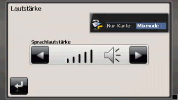

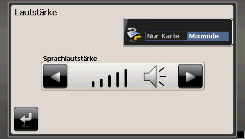

    @all,
    hier nun noch ein paar Änderungen zu meinem Skin (einfach nur die PFSkin hier aus dem Download herunterladen und über die alte drüberbügeln ;))
    Die Änderungen:
    - Die Einblendung des nächsten Manövers (hier der Spurassi (libero´s Liebling :D)) wird jetzt automatisch in eine für die Einblendung ausreichende Breite gebracht (also bei 6 Spuren breiter als bei 4 ;)) und immer unter der nächsten Strasse zentriert. Vielen Dank hierfür an Mackula (der nennt so etwas "eine elegantere Lösung", Mensch ist der "Kerl" bescheiden :) ;))
    - Nach klick auf den Lautsprecher (nur mapview) öffnet sich auch nur die Sprachlautstärke und schließt nach ein paar Sekunden selbstätig (siehe oben) Hierfür mein Dank an em : drink :) (einfach und effektiv :tup)
