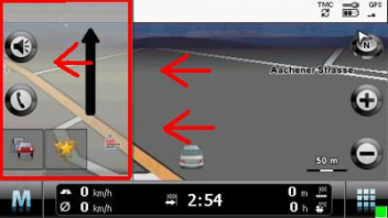

  • Wie bekomme ich den Splitscreen Pfeil und den Distanzbalken kleiner bzw. nach links verschoben, damit ich der Kartenansicht mehr platz geben kann.
    Finde nicht die entsprechende Zeile im Editor. Die Knöpfe habe ich schon nach lings verschoben und den Hintergrund transparent gemacht.
    Und wo kann ich eigendlich die Belegung der Knöpfe ändern z.b: mit Telefon und Lautstärke?
    Im voraus Danke
    MFG
    Buchholz
    Im Anhang meine PFskin inklusive Bilder

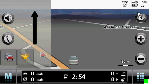

  • Der Hintergrund sowie Buttons sind schon transparent (siehe unten), dank deiner Anleitung :D. Ich würde nur gerne bei der Splitscreen Ansicht den linken "Pfeilkasten" verkleinern, damit mehr von der Karte zu erkennen ist. Eine dynamische Funktion (Bei Manöver ersheint am linken Rand der "Pfeilkasten") wäre super.
    Ich denke das nur die Koordinaten des Pfeil´s und der Distanzbar nach links verschoben werden müssen. Der "graue Hintergrund" vermutlich muss dann nur mit Paint bearbeitet bzw. "verkleinert" werden. Desweiteren müssen evtl. die Telefon und Lautstärke Button verschoben oder auskommentiert werden.
    MFG
    Buchholz

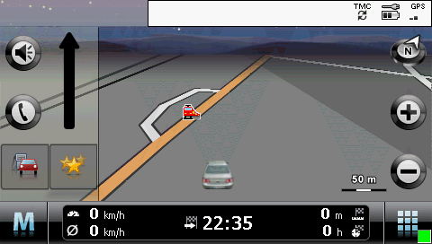

    Habe bisher nur eine Koordinate verändern müssen und das Backgroundbild ein bißchen mit Paint bearbeitet(sieht besser aus, als einfach in der SKN Datei zu kürzen). Der weisse Balken oberhalb müsste ebenfalls verlängert werden.
    Ist noch nicht das Wahre aber werde daran weiterbasteln! Nur das mit dieser dynamik bekomme ich nicht hin.
