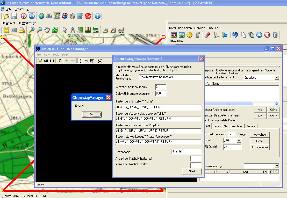

  • mal ganz blöde gefragt (mit der bitte um eine clevere antwort...):
    wenn ich von magic maps das programm "das interaktive kartenwerk dtl" nutze... wie kann ich dann per gmm kartenausschnitte importieren??
    ich werde hier nämlich langsam aber sicher... wahnsinnig!! :D
    bei mir klappt das überhaupt nicht. ?(
  • Dadurch das der GMM Bildschirmkopies herstellt einen Pfad anlegt mit den Eckkordinaten - diesen ausließt und daraus die Kalibrierung für die vorige Bildschirmkopie erstellt.
    In zusammenarbeit von "das interaktive kartenwerk" und GMM (die nicht besonders gut ist - liegt aber am "das interaktive kartenwerk") entstehen viele schöne Bilderchen mit kalibrierung.
    Diese können dan in Glopus verwendet werden wie allles andere Bildmaterial das kalibriert werden kann...
    Silver
    Regioausflug.de Wandertourenplaner für Odenwald, Rhön, Mittelrhein und Taunus!!!!
    Ein Stau ist nur hinten blöd - vorne gehts !!!!
  • danke.. ;)
    genauso hatte ich es mir ja auch vorgestellt... meine frage richtete sich deshalb darauf ab, ob dieses "interaktive kartenwerk..." nun eine besondere variante von mm ist.
    ich habe (mehr oder weniger durch zufall) das pdf-file zum gmm gefunden... 8) ... mit diesen neuen erkenntnissen bin ich einige schritte weiter gekommen.
    im moment hakt diese ganze geschichte in der form, dass sich das kartenbild nicht von der stelle bewegt... und ich praktisch x-mal an der selben stelle dieses rote kreuz gemalt und wieder gelösch bekomme.
    es fehlt also irgendetwas in richtung "vorschub"...
    edit: mir scheint, ich habe die lösung gefunden... kann es sein das der "bewegungszeiger" aktiviert sein muss, damit die makros funktionieren??
    Einmal editiert, zuletzt von Running Sushi ()
  • Beim MM ist alles Möglich!!
    Stelle auf jedenfall vor der Erstellung fest ob im MM die Tastenkombination ALT+W geht!!!!!
    Wenn nicht dann in den 3D wechseln und wieder zurück in den 2D!!
    Nach Alt+ W kannste dann gleich auf den "Pfeil" klicken was glaub ich dein "Bewegungszeiger" sein dürfte"
