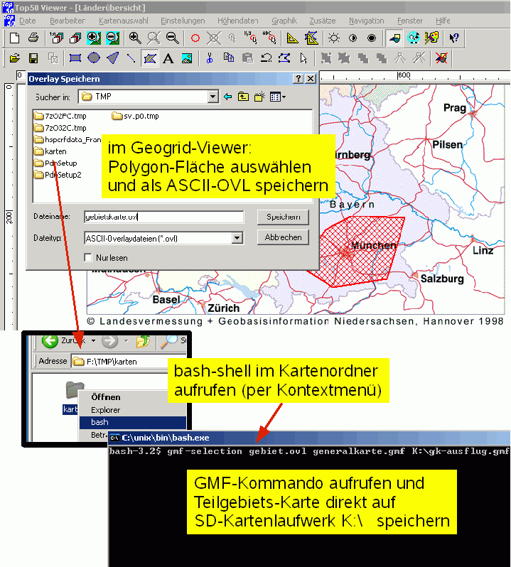

  • Ist es euch nicht zu umständlich, für jedes Gebiet neu zu kacheln? Ich hab mir einmal die Gesamtkarte als GMF gemacht und zieh mir dann je nach Bedarf mit "gmf-extract" davon einen Auszug. Als OVL-Fläche im Geogrid markieren, speichern, Kommando, fertig. Die muss dann auch nicht recheckig sein, was enorm Platz auf der SD-Karte spart. Zudem kann man das auch noch 10min spontan vor einer Tour machen. Die Kachel-Prozedur ist nicht so flott.

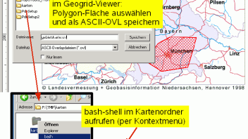

    Kachelauswahl entlang einer Route mit Kartenkorridor x km Breite ist auch möglich. Das benutze ich aber selten. Am einfachsten ist es, das Interessengebiet im Geogrid über die Flächenfunktion (Polygon) zu markieren und als ASCII-OVL zu speichern.

    Unter Windows heisst die DOS-Box "Eingabeaufforderung". Wenn du das Kontextmenü-Setup installiert hast, lässt die sich bequem im jeweiligen Kartenverzeichnis per rechter Maustaste starten. Ansonsten Windows-Start-Button -> Ausführen (und dann Verzeichnis wechseln). Dort dann einfach das gmf-extract Kommando nach Anleitung mit den jew. Kartennamen und OVL-Namen eintippen.
    Wenn du nur das eine gmf-extract-Programm brauchst, kannst du das EXE nach C:\windows kopieren, damit es im Kommando-Suchpfad steht. Ich selbst benutze allerdings die Luxusvariante einer Kommandozeile namens bash. Die gibt es überall, sei es Win-PC, Linux oder Mac. Nur Windows Mobile fällt aus dem Rahmen :)

    leider hat sich Fank etwas vertann der richtige Befahl lautet
    gmf-selection area.ovl map-source.gmf map-destination.gmf
    um aus einem GMF ein Bereich rauszukopieren in ein anders GMF
    also für Barny
    gmf-selection nord.ovl bayern_nord.gmf bereich.gmf

  • Ach, richtig, gmf-selection meinte ich, nicht gmf-extract. Die PDF-Anleitung ist aber richtig. Evtl. ist noch "gmf-selection-stat" empfehlenswert, um die Zielkarten-Größe auszurechnen. Wenn's passt kann die mit gmf-selection auch gleich auf die SD-Karte extrahiert werden, ohne Zwischenkopie. Bei den vielen Gigabytes ist das schon sinnvoll.
