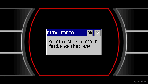

Fehlermeldung Set ObjectStore...

    Genau da liegt der Hase im Pfeffer! "DIE PROBLEME" gibt es nicht! Es gibt "nur" die Probleme der "P4x25"-User(GoPal bleibt hängen!) ODER die Probleme der "NICHT-P4x25-User"(Zu wenig Speicher - Buttons+Hintergründe Verschwinden!)
    Die Fehlermeldung zum Thema "ObjectStore = StorageMemory" hat nichts mit der Navigationssoftware zu tun, denn sie benutzt ihn nicht!!! Sie lädt alle Daten in den ProgramMemory! Gern verweise ich nochmal auf diesen Thread Zusammenfassung - der interne Speicher. :gap

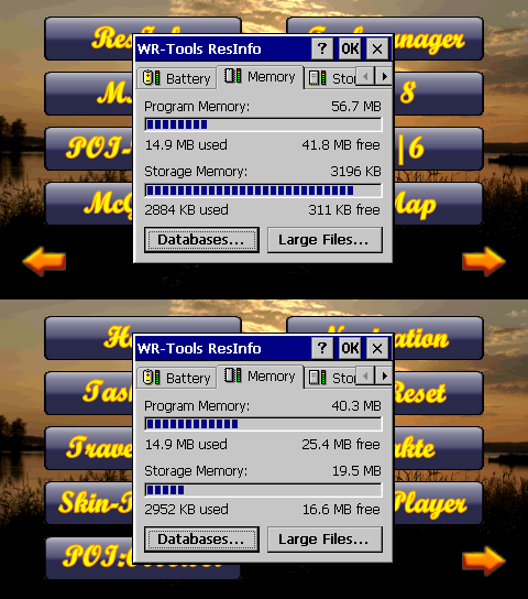

    Vielleicht mal ein Versuch, eines ganz simple ausgedrückten Beispiels... :gap
    Während der "Navigation" will der Benutzer ins Menü, dazu muss er einen Button des Skins anklicken...
    derzeit:
    wird das einfach auch gemacht und weitergeleitet...Folge... ggf. sind die Buttonhintergründe weg.
    neu:
    Benutzer drückt den Button zum Menü, der Skin überpüft nun aber vor der Ausführung/weiterleitung des "Benutzerwunsches" erst einmal die Speicheraufteilung/Speicherzustand und greift ggf. korregierend ein, bevor er diesen "Benutzer-Auftrag" ausführt/weiterleitet...
    Hoffnung.... Buttonhintergründe sind weiterhin da...
    Weil (so die Hoffnung) wer auch immer da ein Problem hat, er dieses Problem nun nicht "vorfindet"...

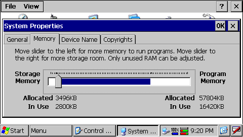

    1. StM-PM: Dazu hat sich Ralf schon geäußert, und ich seh's genauso. - Einmal statisch an eigene Bedürfnisse anpassen.
    2. Verwaltung des PM insgesamt: Dies ist ausschließlich Aufgabe des Betriebssystems. Man kann bestenfalls nicht benötigte Programme manuell schließen(Wie Du selbst beschrieben hast, machen das z.B. die Speicherscripte von Navirunner.). Auch das hat Ralf w.o. beschrieben.
    3. Verwaltung des dem Programm(=Prozess) vom Betriebssystem auf Anforderung zur Verfügung gestellten Speichers(MAXIMAL: 32MB bei CE5.0): Dies ist von "außen" unmöglich, weder per Script noch sonst irgendwie. Dazu müsste das Navigationsprogramm geändert werden.
    Aber das ist gar nicht nötig, da es diese Funktion bereits eingebaut ist.

    Ja, ist sie. Der Prozess "mnavdce.exe" verwaltet den ihm zugesicherten Speicher(nochmal, 32MB! MAX) dynamisch! Und genau deshalb verschwinden Buttons etc.. Die Hauptaufgabe des Programms ist es zu navigieren, wenn dann noch "Luft ist", kann man auch Bitmaps und POIs anzeigen. Wenn nicht, ist das Ende der Fahnenstange erreicht.
    Die Alternative dazu wäre, die Fehlermeldung:
    Code
    Nicht genug Arbeitsspeicher!
    Möchten Sie weiter Navigieren oder ins Menü?":JA,NEIN
    Ich glaube das ist auch nicht in der Sache des Erfinders.
    Bleibt also nur, das Naviprogramm unter CE5.0 nicht zu überfordern und eben gewisse Abstriche zu machen.

    Habe mal noch einen kurzen Testbericht zur Speichernutzung drangehängt. Vielleicht bringt er uns weiter.
    @Ralf
    Bitte schau Dir den Bericht mal an. Was hältst Du von meinen Anmerkungen?
    Und was meinst Du, könnte an meiner Idee hier
    mit dem Zugriff auf "My Flash Disk" was dran sein?
