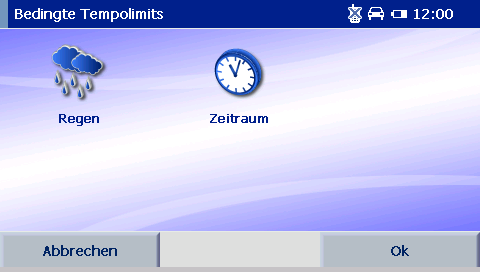

    Aber zusätzlich fielen mir sehr viele Fehler der Karte auf. Nicht die Straßen, wie waren ganz brauchbar, aber die Tempolimits sind auf den Autobahnen zu 80% fehlerhaft!! So ist ein Großteil der A1 auf 120 limitiert, dies ist dem Falk nicht bekannt. Auch andere Begrenzungen auf der A45 und A5 sind größtenteils fehlerhaft. Häufig sollte ich 80km/h fahren, das Schild begrenzte das Tempo aber nur bei Nässe.

    Na... dann nimm doch die begrenzten Tempolimits raus... ?( ;D
    In Perfektion wird es die Anzeige der Limits auch nicht geben; dazu werden die zu oft geändert. Ich bin erstaunt, wie oft es stimmt. Hier in meiner Gegend [rund um die A5 zwischen KA und Basel] nicht schlecht... da würde ich die 80% als stimmig schätzen.
