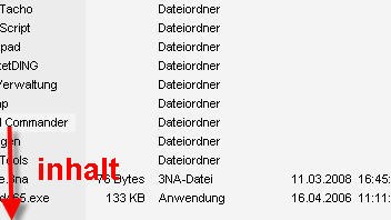

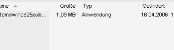

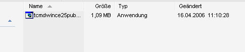

Frage ?
habe denn Total Commander in denn Ordner Programme T.Comander Kopiert nur er ist nicht im meneu zu sehen , ......weiß jemand was ?
Japy -
