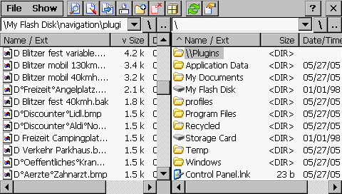

habe denn Total Commander in denn Ordner Programme T.Comander Kopiert nur er ist nicht im meneu zu sehen , ......weiß jemand was ?
Japy
Kopier ihn wieder zurück und starte ihn auf dem PC, das ist doch die Setup-Datei!

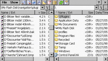

@Japy
Wurde glaube schon einige male erklärt.
Ich machte es folgendermassen:
1) Installieren der exe des TC vom PC aus
2) Wenn die Installation auf dem PNA aufgeht, merken, wo TC installiert wird
3) Nach Ende der Installation, vom PNA aus dem gemerkten Verzeichnis die Dateien nach \my flash disk\programme\totalcommander\ kopieren
4) Über ActiveSync kann man jetzt wieder TC deinstallieren.
Wichtig: Kopiere diese 5 Dateien auf den PC und sichere sie. Nächstes Mal nur auf den PNA kopieren und fertig

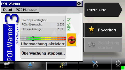

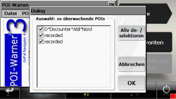

Danke Hanzam !
Hatte es grade so gemacht.

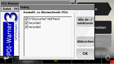

noch eine frage , Poiwarner ist drauf pois sind drin aber zeigt keine an , Overlays verfügbar 2 ?
pois überwacht 2.335 .
Kann man nur zu raten und erspart Zeit ![]()

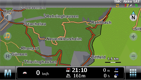

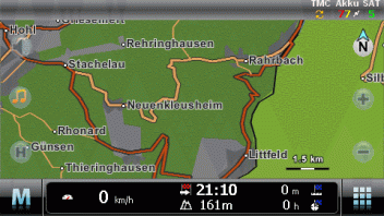

ZitatOriginal von Navirunner
Akku Anzeige wird 3 stellig wenn es in den roten Bereich geht, ist richtig da stimmt noch was nicht, muss ich schauen.
Hi
Ja, das Problem kenn ich, ich hab da auch schon eine "Lösung" im Hinterkopf.
Morgen teste ich mal, ob das wirklich klappt ![]()
Das Problem zur Zeit ist
TextFormat: "(%F(cmp;%1654787;<=25)?^C255,0,0^%1654787;)(%F(cmp;%1654787;<=40)?^C255,255,0^%1654787;)(%F(cmp;%1654787;>40)?^C0,255,0^%1654787;)";
Unter 25 wird der rote und der gelbe Wert dargestellt.
Ich hatte ne "Work-Around-Lösung" angeboten.
TextFormat: "(%F(cmp;%1654787;<=9)?^C255,0,0^ X)(%F(cmp;%1654787;<=40)?^C255,255,0^%1654787;)(%F(cmp;%1654787;>40)?^C0,255,0^%1654787;)";
So wird 0-9 in gelb dargestellt, aber mit einem roten X davor ![]()
