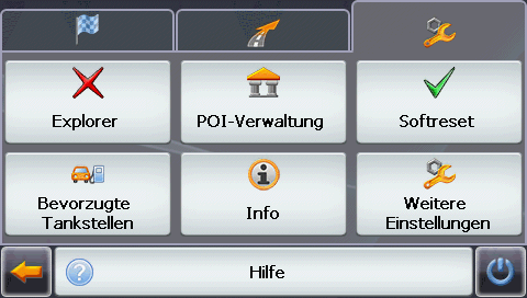

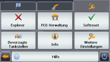

    Habe wie dort beschrieben die POI Verwaltung nicht auf die Speicherkarte abgelegt sondern in MFD. Wenn ich jetzt aber die POI Verwaltung aufrufe ist diese leer. Ordnerstruktur sieht so aus.
    \My Flash Disk\Programme\POI-Verwaltung - enthalten sind die Ordner
    All_Category und All_POI - desweiteren folgende Dateien
    - sämtliche config Dateien (Fahrrad, Fussgänger, etc)
    - 3x POI_*.PC (* = 1,3 oder 5)
    - Koord.cfg und Koord465.exe
    PS: Ersetzen des Keyboard Button durch POI-Verwaltung Button
    Habe auch (versucht) den Button zuersetzen, nur leider finde ich diesen nicht
    und in deiner Anleitung stand das dieser unter
    ""MapMenuSettings1Subform"" zu finden sei, bei mir war es unter ""MapMenuSettings2Subform"" spielt das irgend eine Rolle?
    PPS: hatte vergessen die geänderete PFSkin.snk zurück aufs Navi zu kopieren. Nachdem ich dies getan hatte und ich das Navi neu gestartet habe, wollte ich noch mal ins Menü. Wenn das Navi aber startet und in den Navigationsmodus geht ( Karte anzeigt) kommt die Fehlermeldung : Fehler beim Zugriff auf die Speicherkarte! Das Gerät muss neu gestartet werden.
    Ist da jemandem etwas bekannt?
    Hoffe auf Eure weitere Unterstützung
    MFG Kenny
    2 Mal editiert, zuletzt von kenny_dd ()

  • Hallo kenny_dd
    Original von kenny_dd
    Sorry, das ist mein Fehler, das habe ich bei mir da liegen, bei Dir liegt der Keyboard Button wie Du schon bemerkt hast unter MapMenuSettings2Subform. Und Deine Ordnerstrucktur sieht gut aus.
    Wenn Du mein Beispiel in die PFSkin.skn kopiert hast, sollte eigentlich alles laufen. Genau so sieht meine auch aus. Es ist durchaus möglich, das beim kopieren etwas schief gelaufen ist. Versuche es doch bitte noch einmal.
