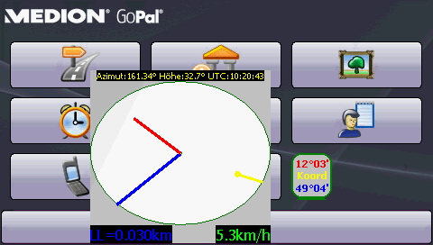

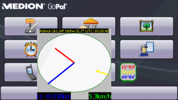

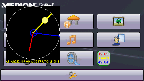

1. Ein Button im GoPal-Hauptmenu (Gopal 3.01)Code<app name="app1" madatory="1"> <icon posX="323" posY="170" width="45" height="52"> <resource path="\Storage Card\Programme\koord3\koord465.png" /> </icon> <action path="\Storage Card\Programme\koord3\koord465.exe" param="include=\Storage Card\Programme\KOORD3\KOORD.txt"/> </app>
2. Auf der Speicherkarte im Verzeichnis "Storage Card\Programme\KOORD3" folgende Dateien: koord465.exe, koord465.png, koord.txt, Steuerung.txtkoord.txt mit folgendem Inhalt:
Code
Alles anzeigenWindow=0 KoordServ=3 wndrefresh=1000 t=1 rb=220 gb=220 bb=220 PixWnd=-2,0,1,80,80,80,0,0,220,220,220| ServWnd=sun,0,0,260,12,1012,0,0,0,-1,0\/ \compass,0,12,260,260,14,0,127,0,-1,0\/ \target_d,260,0,220,20,1020,0,0,0,-1,0{Ziel: %f° %f°}\/ \wgs84_m,260,20,220,40,1020,200,100,0,-1,0{akt.: %02i° %07.4f' %c\n%03i° %07.4f' %c}\/ \orthodrome,260,60,220,40,1040,0,0,155,-1,0{%.3fkm}\/ \speed,260,100,220,50,1040,0,100,0,-1,0\/ \height,260,150,220,20,1020,0,0,0,-1,0\/ \sat,260,170,220,20,1020,0,0,0,-1,0{Satelliten: %i}\/ \hdop,260,190,220,20,1020,0,0,0,-1,0\/ \text,260,210,220,20,1020,0,0,0,-1,0{}\/ \text,260,230,220,42,1020,0,0,0,-1,-1{Koordinateneingabe}| ServKeyFile=\Storage Card\Programme\KOORD3\Steuerung.txt| GoPal=0| GPSPort=com2:
und Steuerung.txt enthält:Damit kann ich wenn GoPal nicht läuft unabhängig Koordinaten eingeben und ansteuern. (bzw. beim Cachen anlaufen)
(Vielleicht hilft ja mein obiges Beispiel dem einen oder anderen für eigene Versuche mit deinem super Programm.)

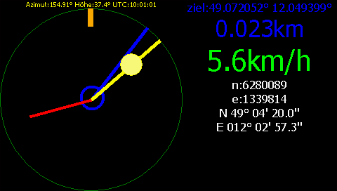

Hallo Heinz,
so es hat zwar etwas gedauert, aber jetzt sollte es funktionieren:

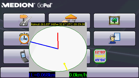

Mit der neuesten Testversion (V1.11 Rev.5) kann man nun neben \target_d auch \target_s und \target_m benutzen. Damit ist eine Anzeige des Ziels in Grad-Minuten-Sekunden bzw. Grad-Minuten möglich!Desweiteren kannst Du mit \target_t dir den Text ausgeben, den Du unter Name bei der Koordinateneingabe angegeben hattest.
Das ganze würde dann in Deinem Fall so ähnlich wie auf dem Bild aussehen.
Code
Alles anzeigenWindow=0 KoordServ=3 wndrefresh=1000 t=1 rb=220 gb=220 bb=220 PixWnd=-2,0,1,80,80,80,0,0,220,220,220| ServWnd=sun,0,0,260,12,1012,0,0,0,-1,-3\/ \compass,0,12,260,260,14,0,127,0,-1,-3\/ \target_m,260,0,220,20,1016,0,0,0,-1,-3{Ziel: %02i° %07.4f' %c %03i° %07.4f' %c}\/ \wgs84_m,260,20,220,40,1020,200,100,0,-1,-3{akt.: %02i° %07.4f' %c\n%03i° %07.4f' %c}\/ \orthodrome,260,60,220,40,1040,0,0,155,-1,-3{%.3fkm}\/ \speed,260,100,220,50,1040,0,100,0,-1,-3\/ \height,260,150,220,20,1020,0,0,0,-1,-3\/ \sat,260,170,220,20,1020,0,0,0,-1,-3{Satelliten: %i}\/ \hdop,260,190,220,20,1020,0,0,0,-1,-3\/ \target_t,260,210,220,20,1020,0,0,0,-1,-3\/ \text,260,230,178,42,5020,0,0,0,-1,-1{Koordinateneingabe}\/ \text,438,230,42,42,-5040,0,0,0,-1,0{x}| ServKeyFile=\Storage Card\Programme\KOORD\Steuerung.txt| GoPal=0| GPSPort=com2:
und Steuerung.txt enthält:Gruß,
Stefan -

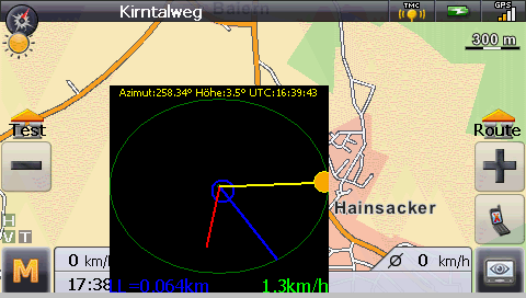

Hallo StefanDausR,
erst einmal ganz herzlichen Dank für koord465. :gapNachdem ich mich jetzt wochenlang damit beschäftigt habe, versuche ich mich in der Sonnenstandsanzeige (System Medion E3230 Gopal 4.6). Bevor ich einen Portsplitter installiere wollte ich das Ganze erst einmal als Standalone ausprobieren.
Also wie hier beschrieben eine koord.cfg erzeugt und diese ins selbe Verzeichnis wie koord465.exe (koord465_V112Rev3) getan, noch eine Anweisung zur Anzeige der Satelliten eingebaut, um zu sehen ob SATs erkannt werden:
param= Window=0 KoordServ=1 t=1 rb=220 gb=220 bb=220 ServWnd=sun,0,200,180,12,1012,255,255,0,-1 \sat,0,0,180,20,1020,0,0,0,-1,-3{Satelliten: %i} \compass,0,20,180,180,14,255,255,255,-1\| GPSPort=com2:
Leider werden keine Satelliten erkannt.

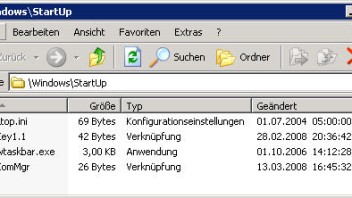

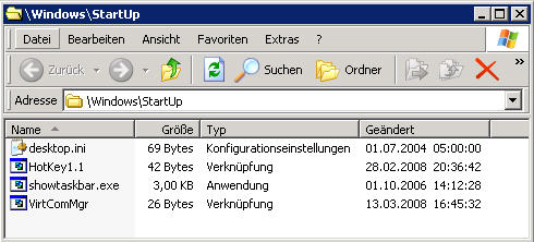

Hier wäre da mein Mortscript zum automatischen Wechsel zwischen VSP1: und COM5: (Softreset ist nicht nötig, nach Hardreset bitte erneut ausführen und falls kein Wechsel gewünscht auf abrechen gehen, da bei einem Wechsel auf COM5: und nachfolgendem Hardreset GOPAL versuchen würde auf COM5: zuzugreifen). Ich hab das bei mir durch einen Autostarteintrag gelöst.
Voraussetzung für das Funktionieren sind Gopal 4.6 &
1)
Eine streetdirector.reg im Verzeichnis:
\My Flash Disk\settings\0\Navigation\
Im selbigen Verzeichnis die streetdirector.reg kopieren in streetdirector.COM5 & streetdirector.VSP1 & streetdirector.ORG
In der Datei streetdirector.COM5 alle Vorkommen von VSP1 (insgesamt 2*) in COM5 umwandeln.
2)
Im Ordner:
\My Flash Disk\programme\Virtcom
müssen sich die beiden Dateien: VirtComMgr.exe & VirtComNG.dll befinden. (Kriegt man bei Navifriends)Gruß

ein Batchscript zum Wechseln des des GPS-Comport (ohne Softreset) für Gopal 4.6 habe ich geschrieben. Nun probier ich gerade die Sonnenstandsanzeige aus und habe das Problem, daß die Zielkoordinaten von koord465 nicht korrekt erkannt werden. Ich habe Gopal im Hintergrund laufen, starte koord465.exe mit der folgenden koord.cfg (alles in einer Zeile):param= Window=0 KoordServ=0 t=1 rb=220 gb=220 bb=220 ServWnd=sun,0,200,180,12,1012,255,255,0,-1 \sat,30,20,180,20,1020,0,0,0,-1,-3{Satelliten: %i} \compass,130,110,80,80,14,255,255,255,-1 \orthodrome,30,40,180,20,1020,0,0,155,-1,-3{%.3fkm} \target_d,3,60,180,20,1020,0,0,0,-1,0{Ziel: %f° %f°}\/| Gopal=4| GPSPort=COM5:,57600|
Satelliten sind genug da, das Ziel ist 3km entfernt. Mir wird aber eine Koordinate in 227km Entfernung angezeigt. Was mach ich falsch?
