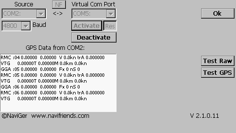

  • Hallo Max,
    nun verstehe ich gar nichts mehr...

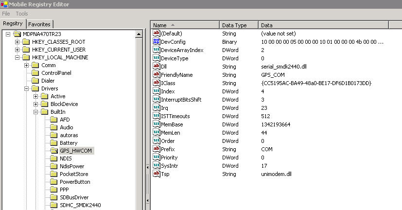

    Du hast doch den 470er und warum hast Du da als Source COM4: stehen? Der physikalische COM-Port ist doch auf COM2: oder hast Du das hardwaremäßig (oder im BIOS) geändert? Bei mir sieht das so aus wie im Bild.
    Wenn der virtuelle Port COM2: ist, dann ist klar, dass da mehrere Programme darauf zugreifen können!
    Oder hast Du noch einen weiteren Port-Treiber installiert?
    Stefan

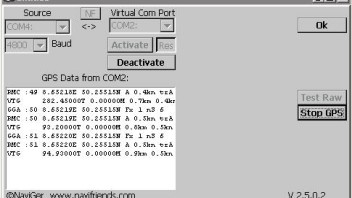

    Stefan,
    nee, das wäre etwas zu doll... :gap

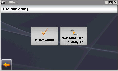

    Ich habe es erst genau so probiert wie Du auch: Source Com2 und Virtueller Port 5, da lief bei mir gar nichts, nur der Zugriff auf Com2 mit dem einen oder(!) dem anderen Programm.
    Vielleicht liegt es an den unterschiedlichen Versionen 2.1 und 2.5 des Portsplitters? ?(

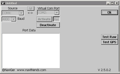

    Edit: Shots ergänzt
    Der Port ist entsprechend den Empfehlungen der "Freunde" in der registry eingestellt.
    @Ralf
    Ohne Daten wäre ja mal gar nichts los... ;D
    Also für mich sieht das alles ganz normal aus. Ich schätze, daß es mit dem in der regiystry eingestellten COM-Port zusammenhängt. man kann ja überall so schön viel dran drehen. :P

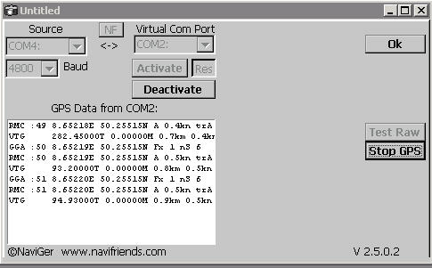

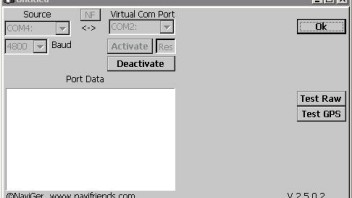

  • Hi Max,
    drück doch mal auf den Button <Test GPS>, fließen dabei auch die Daten durch's Fenster?

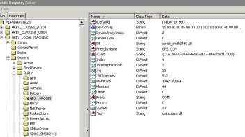

  • Hallo zusammen,
    bei mir ist es genau wie bei Max !
    Also: VirtCom installiert; dann Registry geändert:
    HKLM -> Drivers -> BuiltIn -> GPS_HWCom
    Doppelklick auf den Eintrag "Index" und den Wert von 2 auf 4 ändern
    Danach unter
    HKLM -> Drivers -> BuiltIn -> TMC_HWCom
    Doppelklick auf den Eintrag "Index" und den Wert von 1 auf 3 setzen; SOFTRESET
    Dann VirtComManager.exe starten und dann Source und VirtCom auswählen.
    Source=4 und VirtualComPort=2 auswählen
    "RES" und dann "Activate" und OK wählen.
    VirtComTMC.exe im PNA Hauptverzeichnis starten und dann Source und Virtcom auswählen.
    Source=3 und Virtual Comport=1 auswählen.
    "RES" und dann "Activate" und OK wählen. (Ist "softreset-stabil" machen).
    Nachteil:
    Nach Hardreset muss wieder alles durchgeführt werden !
    Vorteil:
    Keine Änderungen in GoPal und Ozi nötig...
    Also ist bei uns wohl tatsächlich der Port geändert !?
    Jedenfalls funktioniert bei mir auch nur SunCompass mit com=2: und nicht mit com=4:; alle Programme greifen auf GPS-Daten zu, unerheblich welches zuerst gestartet...

  • Hallo zusammen,
    dann scheint es ja wirklich so zu sein, dass man mit dem Reg-Eintrag GPS_HWCOM die Nummer des Hardware-Com-Ports ändert. Dann ist das weitere Verhalten klar.
    Source in VirtCom ist immer der in GPS_HWCOM angegebene Wert.
    Als virtuellen Com-Port kann man dann natürlich auch COM2: wählen, da der ja frei ist. Diese Vorgehen hat den Vorteil, dass man keine Änderung am GoPal-COM-Port vornehmen muss (was ja bei GoPal4 nicht so einfach ist.)
    Die andere Variante, den GPS_HWCOM auf COM2: zu lassen hat den Vorteil, nichts manuell an der Registry ändern zu müssen.
    Im Endeffekt ist es ziemlich egal, wie man es macht, fest steht aber folgendes:
    Auf den unter "Virtual Com Port" angegebenen Port können bis zu 8 Programme gleichzeitig zugreifen.
    Den in "GPS_HWCOM" angegebenen Port kann max. ein Programm nutzen. Wenn zuerst ein Programm den "Virtual Com Port" benutzt und dann erst der "GPS_HWCOM" geöffnet wird, dann können beide Ports parallel benutzt werden.
    Wird aber zuerst nur der "GPS_HWCOM" geöffnet, dann kann auch nicht mehr auf den "Virtual Com Port" zugegriffen werden.
