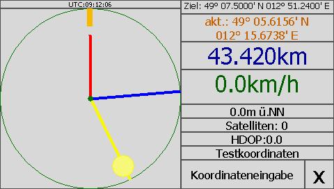

    so es hat zwar etwas gedauert, aber jetzt sollte es funktionieren:
    Mit der neuesten Testversion (V1.11 Rev.5) kann man nun neben \target_d auch \target_s und \target_m benutzen. Damit ist eine Anzeige des Ziels in Grad-Minuten-Sekunden bzw. Grad-Minuten möglich!
    Desweiteren kannst Du mit \target_t dir den Text ausgeben, den Du unter Name bei der Koordinateneingabe angegeben hattest.
    Das ganze würde dann in Deinem Fall so ähnlich wie auf dem Bild aussehen.

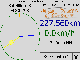

  • Hallo Stefan,
    ein Batchscript zum Wechseln des des GPS-Comport (ohne Softreset) für Gopal 4.6 habe ich geschrieben. Nun probier ich gerade die Sonnenstandsanzeige aus und habe das Problem, daß die Zielkoordinaten von koord465 nicht korrekt erkannt werden. Ich habe Gopal im Hintergrund laufen, starte koord465.exe mit der folgenden koord.cfg (alles in einer Zeile):

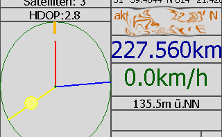

    param= Window=0 KoordServ=0 t=1 rb=220 gb=220 bb=220 ServWnd=sun,0,200,180,12,1012,255,255,0,-1 \sat,30,20,180,20,1020,0,0,0,-1,-3{Satelliten: %i} \compass,130,110,80,80,14,255,255,255,-1 \orthodrome,30,40,180,20,1020,0,0,155,-1,-3{%.3fkm} \target_d,3,60,180,20,1020,0,0,0,-1,0{Ziel: %f° %f°}\/| Gopal=4| GPSPort=COM5:,57600|
    Satelliten sind genug da, das Ziel ist 3km entfernt. Mir wird aber eine Koordinate in 227km Entfernung angezeigt. Was mach ich falsch?
