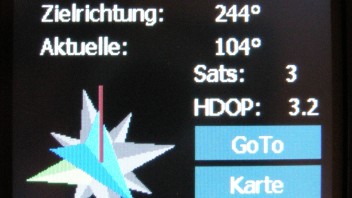

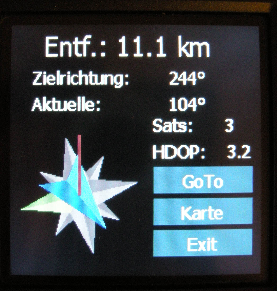

GoTo Seite für (Nacht-)Cachen
    nicht schlecht deine "Anpassung", gibt es denn schon ein Update?
    cache7
    danke, im Moment hab ich kein update. aber fehlt denn noch was wichtiges? Im der Praxis hat sich diese Oberfläche echt schon bewährt. Für gute Tips oder Anregungen bin ich dankbar :)

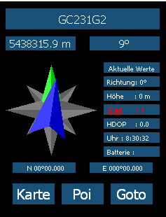

  • Als Geocacher könnte ich es gut gebrauchen. Runtergeladen, in .ini umgewandelt und auf den PDA in Verzeichnis Glopus kopiert. Nach Aufruf habe ich nur ein (dunkel-)blaues Display. Was mache ich falsch? Kann mir gut vorstellen, dass das Problem wieder mal vor dem Computer sitzt.:D
    Beste (weiße) Ostergrüße von
    Dieter
    Original von silverino
    Dieter
    Ändere in der INI
    [Buttons_240*240]
    in
    [Buttons]
    Die INI ist für Displays mit 240*240Pixel
    Silver

  • Hallo Geobroker,
    danke für die Seite.
    Ich habe sie letztes Wochenend beim Cachen ausprobiert
    und sie hat mir gut gefallen.
    Ich habe mir nun ein paar zusätzliche Infos eingebaut, zb.
    die Bezeichnung des GOTO Zieles.
    Die Platzhalter dafür gabe ich mir aus anderen Seiten
    "geklaut".
    Gibt es eigentlich eine Auflistung der Platzhalter.
    So möchte ich noch gerne die Triplängen und Dauer mit
    einblenden, wie Sie auch auf der Geschwindigkeitsseite
    erscheinen. Der Platzhalter Trip brachte mich da nicht weiter.
    Währe schön, wenn man dazu eine Liste der Möglichkeiten
    zur Hand hätte.
    Schwalbe64

    Gibt es eigentlich eine Möglichkeit, per "Action" Befehl direkt
    auf die Seite " POI´s in der Nähe" zu springen ?
    Markus
  • Leider nicht. Hintergrund: Vorher sollte man in dem POI Baum einen Ast selektieren, in dem gesucht wird.
    Original von MCarsi
    Gibt es eigentlich auch Platzhalter, mit denen ich einen Button erzeugen kann, damit ich gleich aus meiner Seite das nächste Goto-Ziel anwählen kann?
    Nein, wenn ich es nicht vergesse baue ich es ein.
