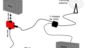

Da das 8110 ja das TMC-Signal über das Mini-USB-Ladekabel bezieht, gehe mal stark davon aus, das in der mitgelieferten Halterung einfach nur ein einziger Mini-USB-Anschluss sein wird und sonst nichts.
Eine vom Ladekabel unabhängige Einspeisung des TMC-Signals könnte über einen Splitter erfolgen, der eingangseitig sowohl einen 5V-Mini-USB-Stecker besitzt fürs Ladekabel als auch einen (bspw. Klinken-) Stecker fürs TMC-Kabel, welches wiederum über ein Y-Adapter, das UKW-Signal von der PKW-Antenne abgreift.
Besagter Splitter müsste dann beide Eingänge (5V und TMC) vereinen und über Mini-USB ans Navigon (bzw. dessen Aktivhalterung) weiterreichen.Hier mal eine Skizze, wie ich mir das vorstelle. Vielleicht kommt ja sowas von GNS oder ge-tectronic...
Oder vielleicht ist Navigon ja doch so toll und hat diese Art Splitter in der Aktivhalterung integriert und der Aktivhalter hat tatsächlich zusätzlich zum Mini-USB-5V-TMC-Anschluss einen reinen TMC-Anschluss. -
