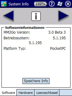

    eine neues Update ist bei MagicMaps vorhanden:
    obwohl das Datum noch auf dem 15.02.08 steht, gibt's ein Update
    MM2go3 Beta 3.3
    Siggi

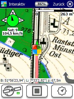

    Und eine Testfahrt mit dem Auto funktioniert auch,
    Stromverbrauch liegt mit Aufzeichnung des Tracks bei ca. 20% je 1/2 Stunde - also in ca. 2,5 Stunden ist der Akku leer -
    das ist nicht gerade toll, aber noch akzeptabel :gap
    Das Speichern dieses Tracks mit 565 Punkten dauert meiner Meinung nach
    zu lange - ca. 1,5 Minuten :(

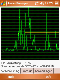

    habe heute die Beta 3.3 kurz getestet.
    Die Systemauslastung hat sich im Tracking-Mode
    zumindest auf meinem PDA zwischen 18 und 23 %
    eingependelt. Kein schlechter Wert, wie ich finde.
