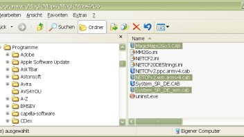

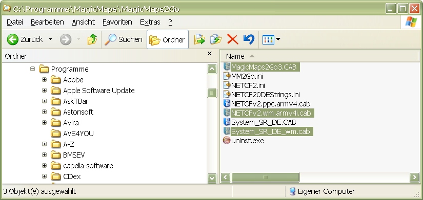

  • Hallo Dieter,
    vielleicht gibt's ja noch 'ne Möglichkeit:
    mit einem Registry-Editor alle Einträge, die MagicMaps2Go betreffen,
    löschen.
    Regeditor
    Dann die entsprechenden *.cab Files auf den PDA kopieren.
    siehe Screenshot.
    Wenn diese bei Dir nicht vorhanden sind, dann müsstest Du evtl.
    mal versuchen, mit einem Windows XP System das MM2Go3 zu installieren,
    irgendwie scheint mir, dass Vista der Verursacher ist, da Du
    ja auch schreibst, dass Vista keinen ActiveSync mehr kennt :-D)
    Viel Erfolg wünscht
    Siggi
