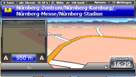

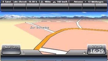

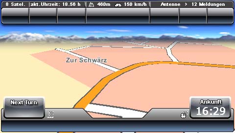

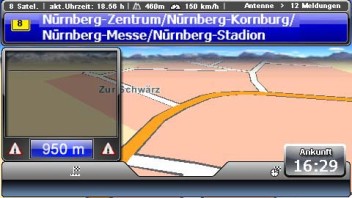

    Hallo an Alle,
    Das der POI-Observer immer im Vordergrund startet stört mich auch.
    Deshalb habe ich den auch noch nicht installiert.
    Ich habe mir dazu aber schon mal ein paar grafike Gedanken gemacht.
    Wenn das alles so funktioniert wie ich mir das Vorstelle werden nach Änderung der Titelleiste in den einzelnen Menüs, die Infos vom POI-Observer dann so angezeigt das sie a nicht stören und b meiner Meinung nach optisch auch gut reinpassen.
    schaut euch also mal die Bilder an und sagt was Ihr davon halten würdet.
    Alle 2 Bilder sind Vorschauen und stammen nicht vom Navi direkt !!!!!
    Gruß Johannesleopold
  • Hallo Johannesleopold,
    Hallo alle anderen,
    puh, da bin ich aber froh das es "nur" der Eintrag im StartMenue ist. Ich überlege ob ich den Start der POIObserver nicht doch manuel ausführe - je nach Bedarf.
    Die Information der Geschwindigkeit ist für den einen oder anderen wohl nicht so wichtig. Ich fahre eine Mini Cooper mit dem Tacho in der Mitte des Armaturenbretts - und das ist nicht wirklich im Blickfeld! Da schau ich schon eher auf das Navi, wenn es läuft. Also ich würde mir wünschen das diese Angabe eine zentrale Position einnimmt. In den neuen screen-shots scheint es mir sehr klein. So wie es jetzt ist, in der Mitte/unten auf dem Bildschirm finde ich es sehr gut! Hat mich richtig gefreut, hätte es fast noch größer.
    Die Höhenangabe ist ein nettes Extra für alle die in den Bergen wohnen und ev. Touren mit Fahrrad/Motorrad planen. Würde ich auch nicht ins Abseits verbannen wollen.
    Ein paar Vorschläge:
    - die Geschwindigkeit als leicht transparenten Parameter im Kreis der die aktuelle Position symbolisiert (auf einen Blick: Wo bin ich und wie schnell bin ich?)
    - unten Mitte, da wo es jetzt ist
    Werde noch weiter grübeln und mich melden.
    Viele Grüße - Toni

  • Sieht schonmal nicht schlecht aus, idee ist gut, nur leider hatte ich schon bei andern skins das problem, dass sie zum teil soo klein waren, dass ichs nich richtig sehen konnte...und ich hab gute augen... liegt vlt daran, dass mein navi n tick weiter weg ist...
    ergo war es absicht, dass das ganze n bisschen größer sein sollte.... besonders die KM/H...
    Die SATanzahl und die TMC Anzeige finde ich genial...würde ich auf alle fälle so lassen. was ich mir allerdings auch noch wünsche ist HDOP...
    Quasi die Verbindungsqualität
    Original von DerToni
    Man kann mit einem Klick auf die Satellitenanzahl alle Infos minimieren und mit erneutem klick wieder herstellen... die SAT-Anzeige bleibt allerdings...
    Das finde ich auch... wobei du johannesleopold mitbedenken musst, dass wenn du es am PC einstellst und am Bildschirm gut erkennst, heisst es nicht, dass dus während der fahrt auch genauso gut erkennst....
