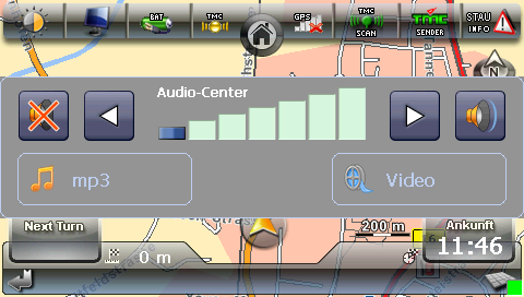

    mir ist nochmal was aufgefallen, wenn ich oben links auf den Bat button klicke, öffnet sich doch der Audio-Center. Meine frage ist nun, bei jeden aufrufen der Audio-Center verringert sich die lautstärke, gehört des so oder ist des ein Software fehler ?
    Mfg
    Megaboss
    Original von Megaboss
    Hallo Johannesleopold,
    Mfg
    Megaboss
    das Audiocenter ist noch vom Ursprungskin von Simon.
    Aufgefallen ist mir das auch schon woran das liegt weiss ich nicht da ich mich damit noch nicht beschäftigt habe. Mich stört das nicht so deshalb habe ich auch noch nicht versucht daran was zu ändern.
    Ich könnte mir vorstellen das zum Aufrufen des Audiocenters vielleicht die "Aktion" Lautstärke veringern" vom Original-Medion Button verwendet wurde.
    Gruß Johannesleopold

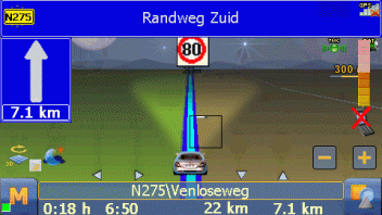

    Noch ne kurze Zwischenfrage: Warum ist hinter meinem Radiosender (egal welcher) ständig so ein komisches Symbol und bei euch nicht (siehe Bild)?
    Hallo Navmicha,
    an dem Fleck sollte normalerweise ein Symbol erscheinen... z.b.
    Antenne > 5
    und dieses Symbol kann nicht angezeigt werden.. das steht in der Poiobserver.ini Datei unter Kategorie
    [TMCS]
    unter dem Punkt:
    "DimensionText="
    falls ein Symbol drin ist, raus damit... und wenn ein Leerzeichen ist, ebenfalls weg damit....
    dann sollte es funktionieren...
