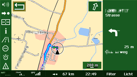

PS.: Bald gibts noch eine kleine Verschönerung der Pfeilansicht für alle die sie nutzen. Vorschau siehe Bild

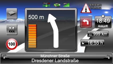

und wie findet ihr das hier ???
bis jetzt ???

[Blockierte Grafik: http://img167.imageshack.us/img167/8100/poiobserverbetarv5.jpg]

Der erste Ansatz von Dir mit dem Poi-Observer schaut schon mal nicht schlecht aus.

also du schaffst es doch mich immer wieder aufs neue zu begeistern. Dein Skin ist klasse. Ok, die MapView ist es was sehr groß für mich und wenn ein Abbiegehinweis kommt, kann man z.B. die Lautstärke nicht mehr ändern, aber die Grafik ist super!

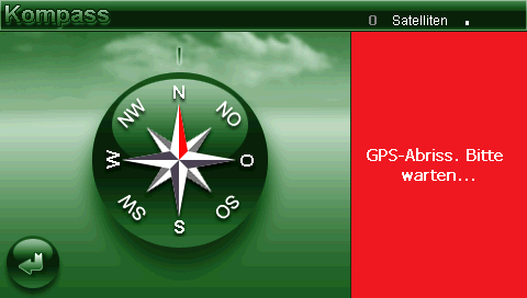

Hab nur mal nen kleinen Änderungsvorschlag. Die GPS-Abriss-Anzeige im Kompass hab ich geändert (siehe Bild). Die Werte lauten nun "Coordinates: 320,29,160,243;".
Eigentlich wollte ich ein schönes Bildchen anstatt der Nadel anzeigen lassen, doch hab ich das nicht hinbekommen.
Wundere dich bitte nicht, das das Bild so einen "grünstich" hat. Bin grad dabei deinen Skin etwas bei mir einzubauen (Stichwort: Neues Ziel eingeben). Will da deine super Grafik übernehmen. Werd es blad bereit stellen!

den geänderten GPS-Abriss werde ich mal übernehmen. Danke !!!

so....fertig leute,
hab noch n bisschen an der Plazierung rumgespielt...
[Blockierte Grafik: http://img101.imageshack.us/img101/3696/endcz6.gif]
