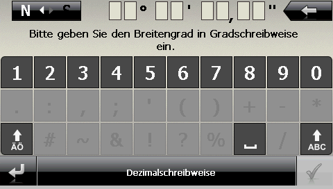

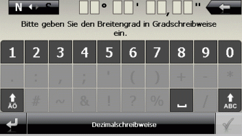

    Meine Eingangsfrage war: kann man 49°03´01´´ auch mit einer Kommastelle mehr anzeigen ?
    Der Datensatz liegt so vor, dass sogar 2 Kommastellen mehr (...01.36), auszurechnen sind.
    Da braucht man die doch "nur noch" anzuzeigen, oder?

    In der Gradeingabe von GoPal 4 können aber 1/100 sec eingegeben werden.
    Ich weiß nicht, ob das mit Skinningmöglichkeiten machbar ist.
    Ansonsten kann ich Dir nur die Möglichkeit mit Koord und einem ComPort-Splitter anbieten. Da kannst Du Dir das so einstellen, wie Du es willst.
    Das NMEA-Datenformat würde zwar Dezimeter-Genauigkeit hergeben, aber der GPS-Empfänger bietet nicht mehr als die von bonnie genannten ca. 5m.
    Anm. Das NMEA-Datenformat wird auch für WAAS/EGNOS und DGPS benutzt. Da kann man auf höhere Genauigkeit hoffen.
    Stefan
    Hallo Stefan,
    das klingt ja richtig gut. Was müsste ich tun ?
    5m Genauigkeit reichen ja, nur 30 sind zuviel.
    Viele Grüße,
    altaberbezahlt
