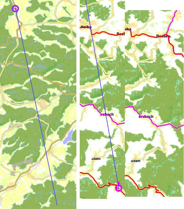

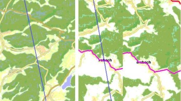

  • Das Zoomen bei Anzeigen eines Logs klappt jetzt auch bei mir!
    Ein kleiner Bug könnte es aber noch geben.
    Die Goto-Line wird bei mir nicht durchgehend Angezeigt!
    Wenn ich von Goto richtung Position scrolle hört die Linie so ca. nach 20km auf und kommt erst wieder wenn die Position Angzeigt wird. Umgekehrt ist es so das wenn ich die poition nicht mehr auf dem Monitor sehe die Gotolinie auch weg ist und erst wieder so 20km vorm Goto-Ziel wieder kommt!
    Könnte das jemand mal Überprüfen - nicht das ich wieder die Pferde (Ähm Peter) scheu mache.
    Kleine Korrektur es dürfte nicht die km sein sondern eher soundsoviel Pixel oder Ähnliches - so etwa 3/4 des Bildschirms.
