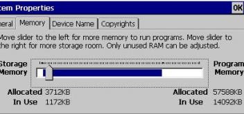

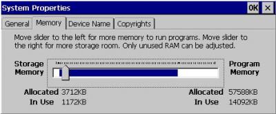

  • Hier auch ein aktueller Tipp zur Aufteilung des Storage Memory

    Der von Dir geschilderte Fehler deutet nun mal auf Speichermangel hin, 1. könnte es sein, das GP4.01 etwas mehr Speicher braucht, 2. könnte es sein, das der POIWarner im Zusammenspiel mit GP 4.01 bzw. evtl. wegen anderer Einstellungen, bzw. evtl. wegen einer größeren POI Anzahl mehr Speicher braucht, 3. Die POI Verwaltung könnte jetzt evtl. in dieser Version auch mehr Speicher brauchen, 4. auch der Nvirunnerskin benötigt in jeder Version etwas mehr Speicher zumindest auf der Flashdisk, usw. usf.! Deine jetzige und vorherige Konfiguration sind aufgrund der "vielen" Änderungen nicht direkt vergleichbar!
