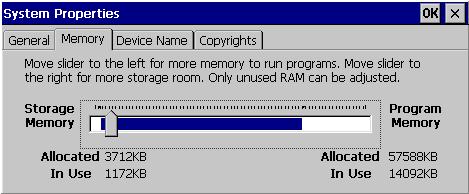

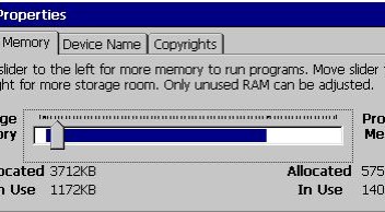

    geht mal ins Control Panel auf System, Memory und verschiebt den Schieber zu 90 % nach links Richtung Storage Manager.

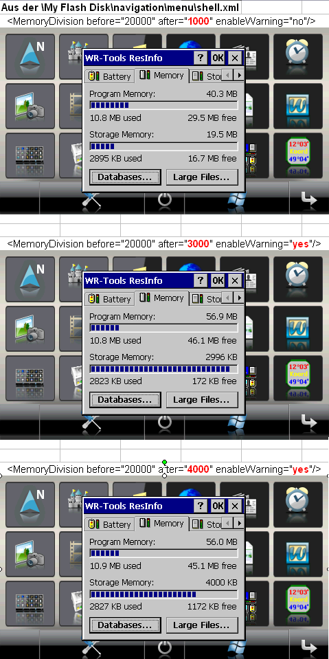

    Die Aufteilung Storage-/Program Memory ist im Auslieferungszustand von GoPal V4 auf 1000 KB eingestellt. Das mag auch ausreichen, wenn weiter keinerlei 'Manipulationen' am PNA vorgenommen werden. Aber sobald andere Menues oder Skins oder auch zus. Software im int. Speicher abgelegt werden, die zur Laufzeit mehr StM beanspruchen als insgesamt zugewiesen, dann greift sich das OS die komplett allokierten (unter before) 20 MB! Die Konsequenzen sieht man dann im 1. Bild, PM nur noch 40,3MB ! :-D)

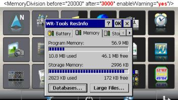

    Die Vorgehensweise, GoPal nach dem Menuestart mehr ProgramMemory zur Verfügung zu stellen, so wie bonnie es beschreibt, ist ja leider nicht Reset-Resistent. Aber analog zu GoPal V3 (dort war es der Eintrag in der menu.xml) ist es möglich, durch eine Änderung bei MemoryDivision in der \My Flash Disk\navigation\menu\shell.xml den Anteil Storage- zu ProgramMemory dauerhaft zu optimieren (per MortScript geht's natürlich auch noch wie bisher). Wie man schön anhand der Screenshots (der originäre Eintrag steht oben) erkennen kann, beträgt der Zuwachs an Prg.-Speicher nach dem Eintrag von 3000 satte 16.6MB! :]
    In vielen Fällen wird der Eintrag von '3000' sicher ausreichen. Da ich heute aber mal Mackula's tolles Original-Menü-Erweiterung M (NEU: Layout-Tauscher) installiert habe (von hier meinen Dank an ihn :tup, tolle Arbeit :applaus) und es bei dem Umfang 'etwas' mehr Speicher verbraucht, mußte ich den Wert für Storage Memory auf 4000 erhöhen (unteres Shot). Der Zuwachs beträgt so leider nur noch 15,6MB.
    Wer keinerlei Änderungen an seinem PNA (Menu, Skin, etc.) vorgenommen hat, braucht auch nichts zu verändern, sollte aber mal mittels ResInfo seine Speichersituation überprüfen.
