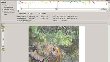

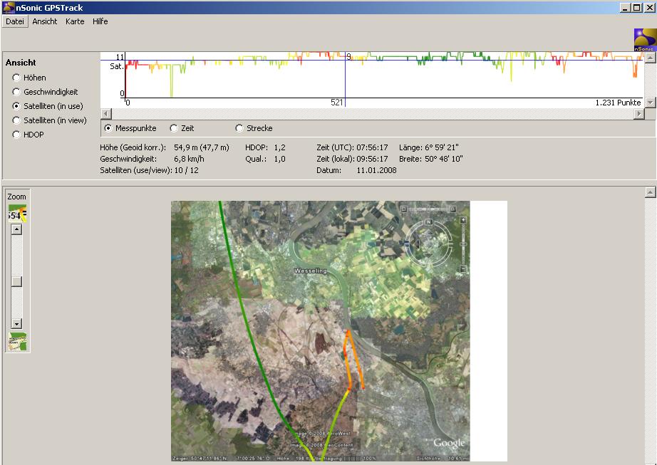

    Mein Problem war,ist, ich wollte mit den zwei Protokollsätzen erkennen, wie lange es dauert, bis nach einem Hardreset die Sats wieder alle zu sehen sind
    das fängt ja typischerweise über 1- 2 Min langsam an, 3, 4, 5, 6, 4, 6, 7, 8, ....11 usw
    ich hab nun einen faktory reset gemacht :gap
    Alle Protokollsätze kommen und ich kann meine bewährten Tools benutzen :)
    Zusatzfrage, wie stelle ich in Google E dar, mit wievielen Sats ich...in der Kurve war.?
    Kann man der Anzahl der Sats in use, im Track,.Farben zuordnen?
    Klar, mit dem nSonic PC_tool geht das astrein.
