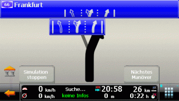

    ich hab die vergrößerten ansichten in der mapview und der splitscreen hinbekommen. fehlt die turnbyturn! die passt nicht. da bastel ich nu den ganzen tag dran rum. kann mir evtl jemand helfen?
    achtung, die *.gif ist animiert! ;) tbt ist das 5te bildchen! ;)

    Nehm doch den Codeschnipsel aus dem Split oder aus der Mapview und füge ihn in die TBT ein ?

    dank em (tip per pn) hab ich die pfeile nun, aber doppelt! :wand gleiches problem hab ich sicher auch in den anderen zwei ansichten, vermutlich sind sie da bloß passgenau überlagert! :D
    nun will ich das ding aber mit eurer hilfe allein durchziehen, sonst lern ich gopal 4 nie mehr. :D also, könnt ihr noch mal helfen, was raus muß (evtl in allen drei ansichten), damit die doppelpfeile aufhören!

    ich glaub du mußt den SignPost des Bereiches TBT komplett rausnehmen.
    den hier
    Container_sign_post
    // SkinElementModelCoder
    Class: SkinContainer;
    // SkinContainerModelCoder
    Form: SF_TBT_sign_post;
    // SkinScrollbarOwnerModelCoder
    Kannste ja erstmal ausklammern
    Und den aus dem Bereich Split einfügen
    müste der sein
    Splitscreen_sign_post_container
    Form: SF_Splitscreen_sign_post;
    hab ich jetzt nicht getestet :P

    Sehr wahrscheinlich hast Du im SF_TBT_sign_post container (oder welchen Du auch immer im TurnByTurn nutzt ;)) noch den Abschnitt BitmapLaneInformation.
    Diesen einfach löschen und dann sind die Lane-Guide-Pfeile im großen Schild weg ;)
    btw: Mittig bekommst Du die separaten Laneguides mit
    CenterX: 0;
