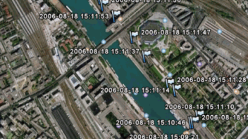

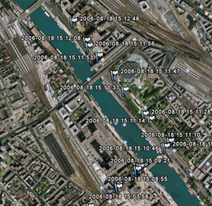

  • Hallo !
    Langsam taste ich mich vor.
    Nach einigen Versuchen habe ich jetzt auch die Position-Fähnchen in Google-Earth angezeigt bekommen.
    Leider aber mit abweichender Uhrzeit und falschem Datum...
    Uhrzeit: 085530.000 Datum:20.01.2008
    Anzeige in Google-Earth:
    2036-02-06 16:22:46
    Wie kommt denn das jetzt ? Hilfe !

  • Dann häng doch mal dein NMEA-Logfile dran. Bei mir läuft alles korrekt.
  • Hallo Frank !
    Vielen Dank für Dein Tool, es funktoniert tadellos !
    RESPEKT :wow
    Das Problem lag an dem Protokoll-Inhalt.
    Nachdem ich neben $GPGGA auch $GPRMC (im Dialogfenster Datenquelle) aktiviert habe klappt´s !!!
    DANKE! DANKE !!!
