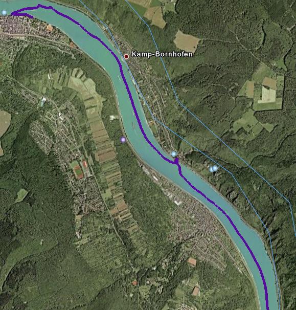

  • Nachtrag: wenn ich so einen Urlaub vor mir hätte, würde ich mir einen datalogger kaufen.
    Hier ein Beispiel vom Rhein:

  • Datenlogger, wie schon gesagt, wäre da nicht schlecht. Ich nutze die Wintec WBT201 - bei Haid-ServicesPreis u. Lieferzeit anfragen, Torsten meldet auch schon mal Sonntags - und bin damit äußerst zufrieden. So ein Logger benötigt zunächst nicht noch einen PDA als Aufzeichnungsgerät, er ist autonom, die Auslese-SW ist in weiten Teilen ok. (bei anderen gibt es da schon auch Probleme), man kann bei Logger allgem. die Aufzeichnungsintervalle recht freizügig einstellen z.B. nach Zeit, Entfernung, Abweichung von der Geraden (Strecke), alles auch in Kombination mit der Geschwindigkeit, man kann durch Tastendruck Marker setzen, durch (Lang-9 Tastendruck einen neuen Track starten, neuer Track wird auch bei jedem Einschalten generiert.
    Und, das finde ich persönlich als einen Hauptvorteil, die WBT hat einen ANTARIS-Chip der in der gleichen Liga wie SiRF III, MTK spielt, aber mit dem u-blox-Prog u-center (PC) oder u-blox mobil (PDA) programmiert werden kann. (Gilt nicht für den Logger, da gibt es auch zum Auslesen der logs TimeMachineX (PC) bzw TMX-Tool (PDA).
    Diese Progs sind alle Freeware.
    Auf meiner HP steht noch ein wenig mehr.
