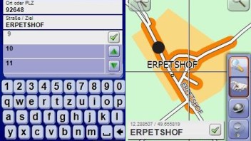

    92648 Vohenstrauß, Erpetshof 9 (Gaststätte)

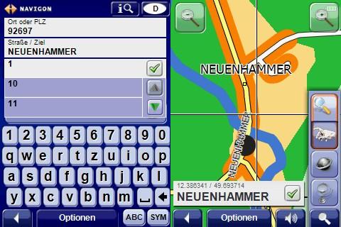

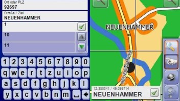

    92697 Georgenberg, Neuenhammer 1 (Gaststätte)

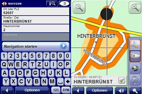

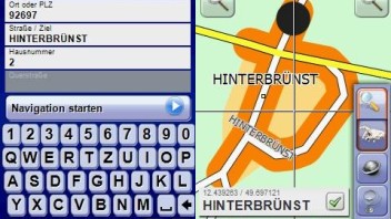

    92697 Georgenberg, Hinterbrünst 52

    Die erste und zweite Adresse sind im Navteq-Kartenmaterial von MN6 enthalten. In Erpetshof sind die Hausnummer von 2 bis 14 erfasst. Mehr scheint es im Ort nicht zu geben. Von der Ortsmitte bis zur Gaststätte ist es anscheinend nur ein Katzensprung.
    In Hinterbrünst ist nur die Hausnummer 2 erfasst. Bist Du sicher bei der Hausnummer. In der Kartenansicht sieht es nicht so aus, als ob es da 52 Häuser gäbe.

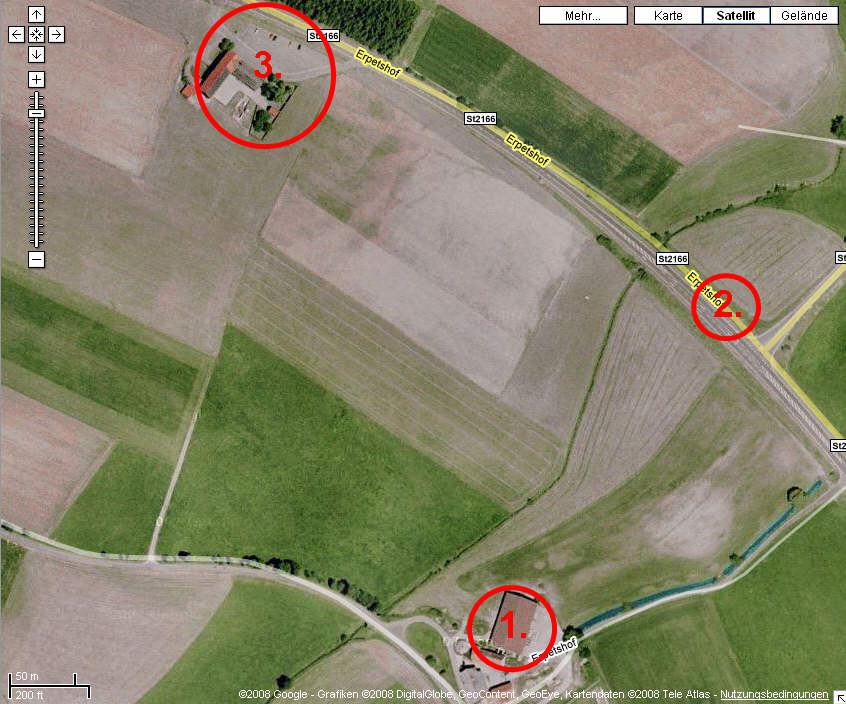

  • Ich benutze die Software iGO8 mit TeleAtlas Karten 01/2008. Falls es euch beruhigt, auch hier geht es drunter und drüber.
    Hier mal das Beispiel
    "Landgasthof - Pension Zirlwirt"
    92648 Vohenstrauß
    Erpetshof 9
    Wenn ich nach POI navigiere, lande ich bei 1., bei Adresseingabe bei 2. und der Gasthof liegt eigentlich bei 3.
    TheStarGate
