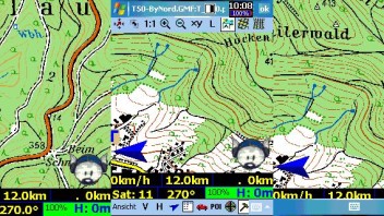

    Also ich hab die neue Version 1.20.6 installiert, sie startet auch einwandfrei, jedoch bleibt die untere Taskleiste im Hintergrund, so daß ich keine Menüs auf machen kann.

  • Das Problem tritt bei mir nur auf wenn ich in der Kartenanzeige auf Vollbild gehe (Die WM Leiste für die Tastatur kommt zum vorschein). Die Menü's von Glopus werden bei mir nicht verdeckt.

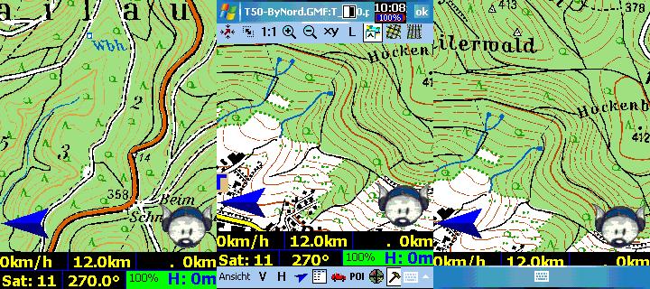

  • Das dumme ist nur, dass ich nicht weiß, welche Änderung dieses Verhalten verusacht. Bei mir läuft sowohl die PNA als auch die PDA Version wie gehabt. Kann mal noch jemand genau schreiben, seit welcher Version das auftritt, ob das die PDA oder PNA Version betrifft und am Besten auch noch einen Screenshot dazu schicken.
  • Zum Veranschaulichen:
    Bild 1: Glopus 1.20.2
    Kartendarstellung OK.
    Leider entfernt sich diese Version bei mir nicht richtig aus dem Speicher und Glopus kann nur nach einem Softreset wieder gestartet werden (MortScript findet noch eine Instanz aber sonst ist sie nirgends zu finden ausser im fehlendem Speicherplatz).
    Bild2:
    Glopus 1.20.6
    Normale Ansicht
    Bild3:
    Glopus 1.20.6
    Vollbild
    Silver
    PS: Noch als Anmerkung bei der 1.20.4 gibts auch das Problem wie bei der 1.20.2 ! mit dem nicht richtig beenden!
  • Vielen Dank. Ich hatte "Vollbild" überlesen. Jetzt sehe ich das Problem natürlich auch.
